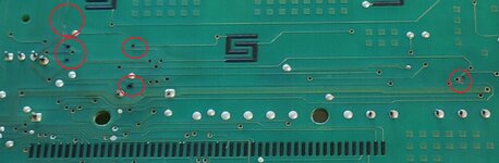

Como ya han dicho, el supercap esta muerto o medio muerto... Hay que reemplazarlo si o si:
Como se ve hay corrosión en ese área con vías y pistas destrozadas. Puede y de seguro hay muchas mas que las que marco.
Que las resistencias grandes calienten puede que sea normal, al menos el ennegrecimiento se ve que viene desde hace tiempo:
Ahí hay muchísimo trabajo, no es una reparación sencilla y menos sin el esquema completo.

he revisado hace 2 dias las pistas que indicabas con el multímetro en modo continuidad y aunque están negras, todas están bien, salvo las comentadas al principio del post.
el supercap en principio también tiene buena pinta porque parece que guarda la memoria pero igual lo cambio por si acaso. Lo que no veo es ninguna seriagrafía que me indique sus valores... alguna idea?
Al realizar medición de continuidad en pistas donde es dudosa la continuidad y mucho menos si es doble faz, entonces hazla desde los puntos mas lejanos de esas pistas, y no "ahí nomás".
