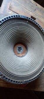

Problemas con amplificador 130W RCA
En la foto dá la sensación que la bocina LEEA 1264 de 65 watts 8 ohmios, estuviera puesto en paralelo con alguna otra cosa. ¿podria mostrarlo ?
La salida de la potencia es de 8 ohmios 125watts , extrañamente la bocina es de 65Watts ¿porque ? No me gusta, saludos
Esta en paralelo con un tweeter y un filtro. La bobina es otra, la cambié hace años, no corresponde con esa potencia que soporta
Actualizo. Después de haber invertido las placas y determinando que funcionan, medí nuevamente los transistores de salida, marcaban correctamente, con alimentación 40mV en la salida. Volví todo al principio y todo funcionó. Ahora probando con audio con el parlante que quedó funcionando. Lo raro es que en vacío calentaba esa resistencia, la bobina del parlante está en corto. Veré si la vuelvo a cambiar como hace años o directamente lo cambio, cosa que me da lástima. Agradezco los aportes. Lo único que hago actualmente es protocolo MQTT en IOT en casa, si alguien necesita una mano en eso, hasta hice dimmer con la voz sobre un ventilador de techo controlando por corte de senoide con un microcontrolador de atmel. Saludos. Pd ya le saque el copo al parlante

No me extraña que esté en corto, pobrecito cuanta paliza ha recibido. :silbando: Bueno, a disfrutar , menos mal que no fueron las placas.
Si no calienta más, puede que haya pasado a mejor vida la resistencia y quedado sin funcionar el circuito de protección...
Teniendo en cuenta el corto en el parlante, el circuito quedó sobre exigido, con lo que probablemente algún transistor o diodo haya perdido su valor o entrado en corto.
