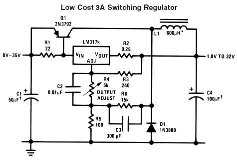

Podrias poner un esquema de lo que has echo para un mejor analisis? con sus valores por favor
Debe ser un problema de exceso de corriente o esta en sus limites 1.3A aprox o tu carga consume mas de 2.5A
-si esta en su limites ponle disipador y llega a 1.5A
-si sobrepasa entonces amplifica la coriente con un transistor 2N3055 la base a la salida del lm317 el emisor seria la salida
La forma correcta no es con un trnasistor nPn, ya que si tomas la salida ya el 317 no recibira exactamente lo que pasa en la salida, la forma correcta es con un PnP, una R a la enatrada del reguldor, alli se conecta la base y el colector a la salida del 317, el emisor ira hacia la salida de los diodos, fijate en el datasheet

retomando la idea original del tema? como es como puedo porteger mi fuente debido a la carga, y no es con los diodos, ya que esos solo protegn el regulador de descargas de los capacitores.
Hola.
El LM317 tiene protección interna contra corto circuito.
Pero hay personas que instalan un circuito indicador de cortocircuito, ya sea, por medio visual (del encendido de un LED), un medio auditivo (activando un buzzer) o ambos indicadores.
Una forma sencilla es poner una resistencia Rs entre el condensador de filtro (o +Vcc) y el terminal de entrada (Vin). Cuando la corriente carga supera 1.5A, produce una caida de voltaje en Rs de 0.7V.
Se conecta la base-emisor de transistor PNP con Rs y un LED y su resistencia limitadora entre el colector y tierra. El voltaje de 0.7V satura el transistor y se enciende el LED, indicando el cortocircuito.
Pero si deseas puedes poner un circuito limitado de corriente cuando hay un cortocircuito.
