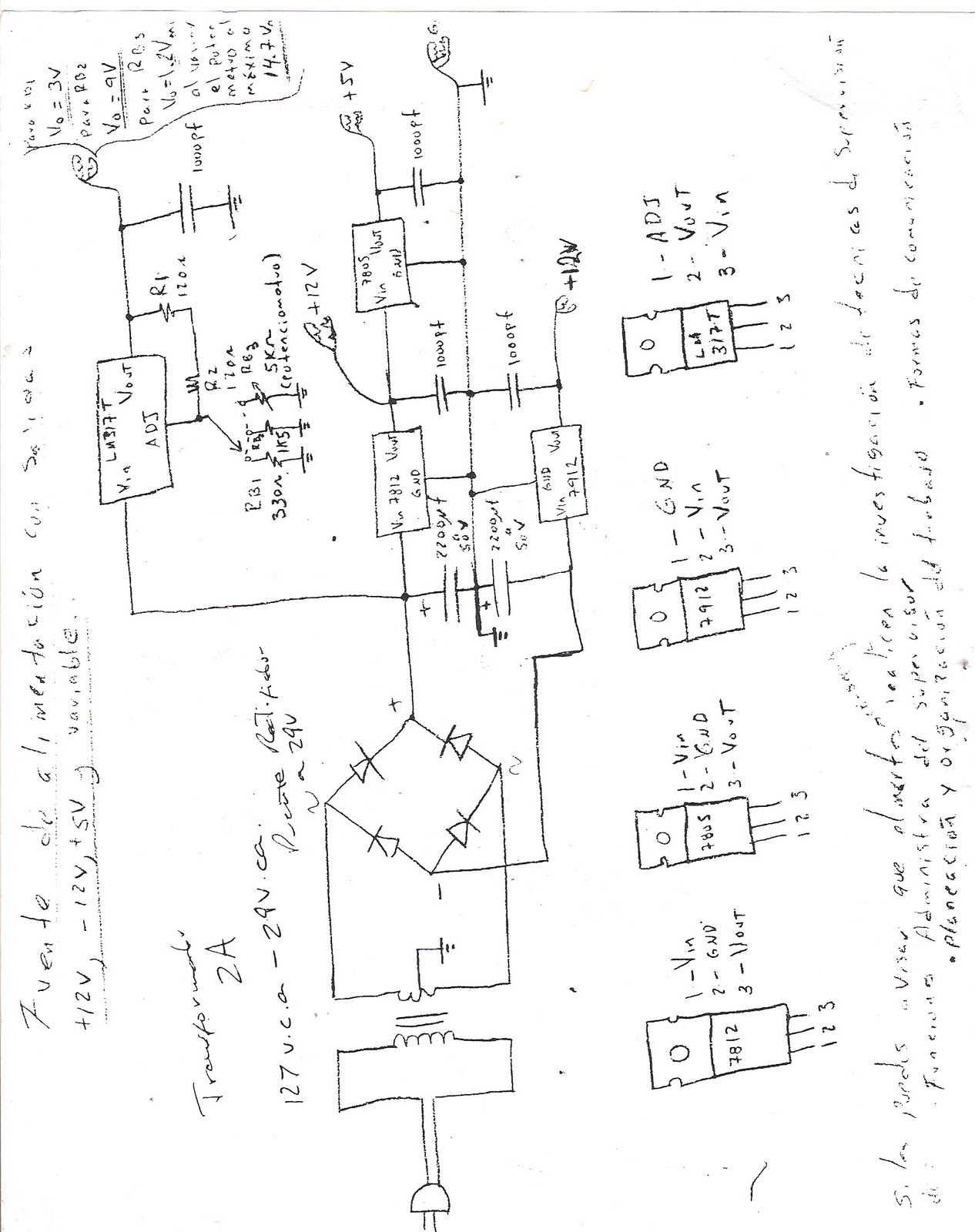

Hola arme esta fuente de poder
y funcionaba perfectamente hasta que de pronto me dejo de funcionar aun no se porque ya intentente de todo lo que se soy principiante en esto de la electronica.
El error esta en la parte de la fuente variable la resistencia que deberia dar 3 volts. da casi .90v la de 9v me da como 1.3v o algo asi. Y la variable del potenciometro si da pero va cambiando constantemente por ejemplo quiero 13v me los da pero deciende y sube. +
Quisera saber porque ocurre creo que alomejor es el lm317 el que esta haciendo que pase esto alo mejor se quemo o se sobrecalento no se bien
Bueno pues la pude componer..dejare la respuesta por si alguien mas le pasa (que no creo) el error fue muy tonto fue que no estaba bien el puente de la pata ADJ y el Vout ahi era el problema faltaba un poco de soldadura por eso hay que revisar bien las pistas..jaja!
