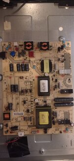

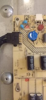

Hola, tengo una TV TD Systems con el modelo de Tarjeta "TP.MT5510S.PB803", en el cual se han quemado unas resistencias cerca del conector de salida que va hacia los LEDs. HE conseguido descargarme el datasheet de la PCB pero con la mala pata de que no indica el valor de cada resistencia, ¿Saben dónde podría encontrar el esquema con sus valores?. Adjunto fotografías.
Saludos colega.
La mayoría de esos diagramas vienen sin los valores de los componentes, es lo más común.
Ahora por el lugar y la forma en que se ven las conexiones, se puede entender que la función de esas resistencias es para poner los conectores que alimentan los leds en serie o en paralelo, según se necesite, por lo que nunca van a estar las 3 resistencias, que valga decir que su valor es de 0 ohm, si la conexión es en serie solo lleva una resistencia que sería rb846.
Si la conexión es en paralelo sería rb845 y rb847 las que llevaría, ya queda de tu parte determinar el tipo de conexión en base a la cantidad de LED que tiene y la suma de todos sus voltajes, en base a su medición con el probador de LED, el valor de la tensión del vcc de los leds, el voltaje de los condensadores de filtro del backlight, y lo que se ve quemado.
Saludos colega.
Gracias por el detalle, es correcto lo que mencionas, me fije en otra placa, y ambas son resistencias de 0 ohms, en el cual van conectados los conectores en paralelo.
El esquema para TP.MT5510I.PB801 es similar y sí tiene los valores, que como menciona @omar fernandez, son a 0 Ohms.
Lo dejo adjunto.
Muchas gracias por el detalle, es correcto, ambas resistencias son 0ohms.

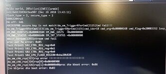

Ahora ya que he arreglado este, también reparare un k32dlg12hs que tengo estoy mirando que variante le puedo poner de las que me salen en los links...

Me esta costando encontrar algo compatible para esta k32dlg12hs

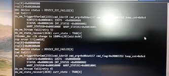

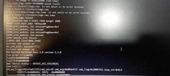

    217.8 KB · Visitas: 14
Si está bloqueada en el logo, ya hubieras resuelto el problema con lo que te mencioné en el post #96
Y es que sí tengo varios firmware para esa placa pero son para 1920 x 1080 y no sé si por comandos se pueda modificar, porque algunos firmware solo contienen un tipo de panel, o sea, un solo archivo .ini.
Los otros que tengo para 1366 x 768 son volcados y se requiere programador.
Por aquí publiqué un enlace de Soft4LED pero al parecer la página ya no existe y no sé si los guardé, es cosa de que mañana busque en los discos que tengo.
Muchas gracias dark por tus respuestas
El problema es que probé uno de los 1080p y ya no hay vuelta atrás, tengo que poner uno compatible si o si...
Se ve como si la tv hubiera sufrido un golpe, todo muy mal y solo en una parte de la tv, algo muy raro...
Si encuentras algo me dices, gracias de nuevo
También estaré a la espera de td systems a ver que me dicen...
