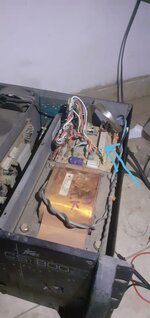

Hola cómo está necesito una ayuda con mi amplificador peavey cs-800
Hubo un bajón de electricidad
Y me quema el fusible mi planta
Por lo tanto la destape y la revise y se le ve un componente quemado pero no tiene ningún tipo de especificación se le borro y necesito ayuda a ver si me lo identifican
    47.6 KB · Visitas: 19
Bienvenido al foro colega, mediante los esquemáticos se puede identificar.
Aca uno de hecho muestra un tanto sus componentes internos.
  • CS-800-11846.pdf
    2.5 MB · Visitas: 39
