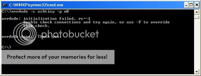

Buenas Noches el dias de hoy he checado bien el programador serial no detesta nada al micro atmega 48 el circuito que hice es las primera que no funciono nada y las segunda las voy a montar si funciona o no el programador serial.....paciencia.:cry::unsure::unsure::oops::

Los pasos lógicos a seguir serían los siguientes:
1º - Tener el listo el archivo .hex para el ATmega48....creo que estás armando el USB-ASP...si es así OK.
2º - Conectar el programador serial al microcontrolador y revisar 2 veces las conexiones.
3º - Abrir ponyprog y grabar el archivo .hex.
4º - Configurar los fusibles con el ponyprog:
5º - verificar si tu programador USB funciona correctamente.
Saludos !

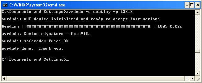

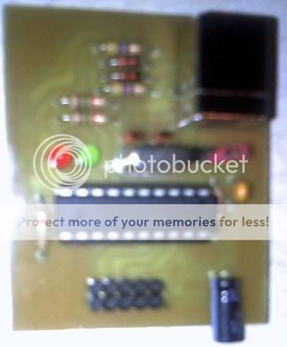

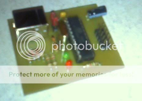

Hola Moyano,como estas?El dia de hoy termine mi programador usbasp atmega 48 funciona a las perfecion y es mi primer atmega48 que compile.
Te adjuntos las fotos que vale mas que palabra....jijiji estoy muy feliz!! cuando los conecte si detecto usbasp y me pidio drive y listo!!
Los unico es tener paciencia y no molestar a las vieja,revisar 5 veces ante de compilar y el fuse de configuracion esto es todos.
A partir voy hacer PCB y listo a practicar AVR.:):)(y):aplauso:
Muchas Gracias Moyano........:apreton:
