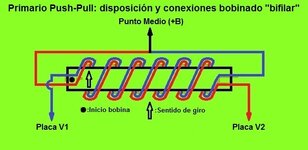

En segundo lugar, le advertí que los dos semi primarios debían tener la misma resistencia óhmica, y de la manera como los mandó a construir jamás lograría ese objetivo, incluso hice un gráfico, ver mensaje #40 : Saturación por DC
Para lograr que ambas mitades de primario tengan la misma resistencia óhmica, sugerí bobinarlo: ⬇️
imagino que se podrían bobinar con 2 alambres a la vez (como si fuera un bobinado bifilar), uno para cada semi primario, y de esa manera la longitud de las espiras de cada semi primario son iguales, y con ello entonces tienen la misma resistencia óhmica, aunque creo es un método muy riesgoso, no hay aislamiento entre los semi primarios, solo el esmalte de los alambres.
La idea con los 4 extremos, es conectar los dos extremos cruzados para punto medio +B, y los dos extremos cruzados restantes, uno para cada placa, algo así : ⬇️
De esta forma se logra un primario equilibrado eléctricamente, donde ambos semi-primarios tienen la misma resistencia óhmica, no lo he visto en toroidales, pero sí en núcleos EI.
También dije :
También imagino (así lo haría yo), que se bobine un semi primario en una semi circunferencia del núcleo, y el otro semi primario en la semi circunferencia restante, de esa manera se lograría también que ambos tengan la misma resistencia óhmica, y contaría con la ventaja óptima de estar aislados uno del otro.
Este sería el método más eficiente, dado que se puede dividir el primario en segmentos, y el secundario también, e intercalarlos, hay en el mercado marcas europeas de toroidales de salida de audio Hi-Fi que los fabrican de esa manera, pero con máquinas que son muy especiales, dado que le permite bobinar por segmentos, no sé si hay de ese tipo aquí en Argentina, no creo.
