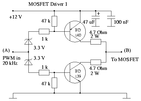

Hola a todos. Tengo un problema con un puente h que implementé para mover un motor de aprox. 10A nominal. El circuito lo implementé usando únicamente mosfet tipo N, es decir, por cada rama del puente uso dos mosfet. Como ya deben saber, al usar estos mosfets para las ramas superiores se deben utilizar drivers con fuentes aisladas para activar los gates (porque o sino habría corto entre tierra y source). Bueno el problema es que me está ocurriendo algo muy particular: cuando activo los mosfet para que un motor de mas baja potencia gire entonces el puente h me sirve para un lado y para el otro. Sin embargo, cuando cambio el motor y pongo uno de mas alta corriente, el puente h me mueve el motor para un lado pero cuando invierto el giro ya no me anda.
Entonces el problema está en que el motor anda hacia un lado, pero para el otro ya no va. Sin embargo sirve para un motor mas pequeño. Los mosfet que utilizo son IRFZ44N de 49A.
Agradezco al que me pueda ayudar.
