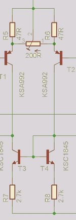

Hola Fogonazo, son iguales los transistores del par diferencial.
adjunto esquema

Son iguales, pero ¿ Están "Apareados" ?
Para mi gusto, también sería conveniente "Aparear" los transistores de la etapa cascode :unsure:
El preset de 200Ω corrige, dentro de cierto rango, las diferencias de los transistores, ¿ Intentaste corregir el offset por ese lado ?

Los transistores a ser apareados son estos (T1, T2, T3 y T4)
Perfecto, comienzo con el pareado, que si no tengo mal entendido con igualarlo en hFE, para esta parte es suficiente?
