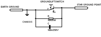

Si lo lei, y entendí que esta resistencia es entre punto común de masas y chasis. ¿correcto?
Buscá en el foro por "ground loop breaker". Yo lo he mostrado y publicado varias veces...

Yo empleo 10Ω 2W

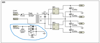

Esto es el Ground Lift de entrada de línea (red 110Vca/220Vca);
Esto es el Ground Loop Breaker de entrada de audio (en el dibujo se puede emplear un switch para cortocircuitar la resistencia marcada con un ✅);
Hola de nuevo compañeros,
He montado las dos configuraciones Ground lift y Ground Loop, funciona algo bien con poco ruido, con Ground lif, en enchufe con toma de tierra, pero al tocar el chasis con la mano, se modifica la intensidad del ruido.
En enchufe sin toma de tierra se reduce mucho el ruido, casi mas que en la configuración anterior, sin tener nada montado solo unido la masa central de la fuente al chasis sin nada, directamente, y al tocar el chasis con la mano hay un mínima modificación del mismo.
Llegado este punto se que es un bucle de masas que no he hecho bien y que genera el ruido, pero no doy con el. Me planteo re diseñar la fuente o como dice Fogonazo, pasarlo por el martillo jjj.
Adjunto la pcb de la fuente por si ven algo que yo no veo. Las lineas azules indican las pistas de masa.
Muchas gracias por toda la ayuda recibida.

También he visto en algún sitio, y creo que pudo ser aquí, que la conexión Gnd de la señal la hacía a través de una resistencia de 10R.
Esta solución la hice en mi equipo, y lo puse en el vumetro, ya que observé que el bucle apareció al ponerle el dichoso vúmetro.
Si, por aquí he visto también lo de la resistencia de 10R. Probaré lo comentado.

Creo entenderlo, si no me equivoco, quedaría como en el esquema adjunto, tendría que duplicar la rectificación usando solo un trasformador.
Seria Correcto?
Entendido lo de como van unidos, parece fácil pero no jj
