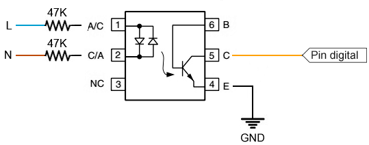

Hola de nuevo:
Hice algo con el Proteus 8.5 SP0. No tiene o incluye el H11AA1. Tuve que usar el 4N25 con el diodo rectificador 1N4007. Avisen si en las nuevas versiones de Proteus incluye el H11AA1.
captura-png.167084
Prácticamente sacado de este esquema de arriba que puse antes.
Ya que incluir la resistencia de 10K a la masa, garantiza el 0 si no hay nada en la entrada del optoacoplador.
Pueden opinar una mejor opción, antes de montar algo en la protoboar. Aquí un enlace que me olvidé poner antes.
Detector de cruce por cero con Arduino y optoacoplador H11AA1
