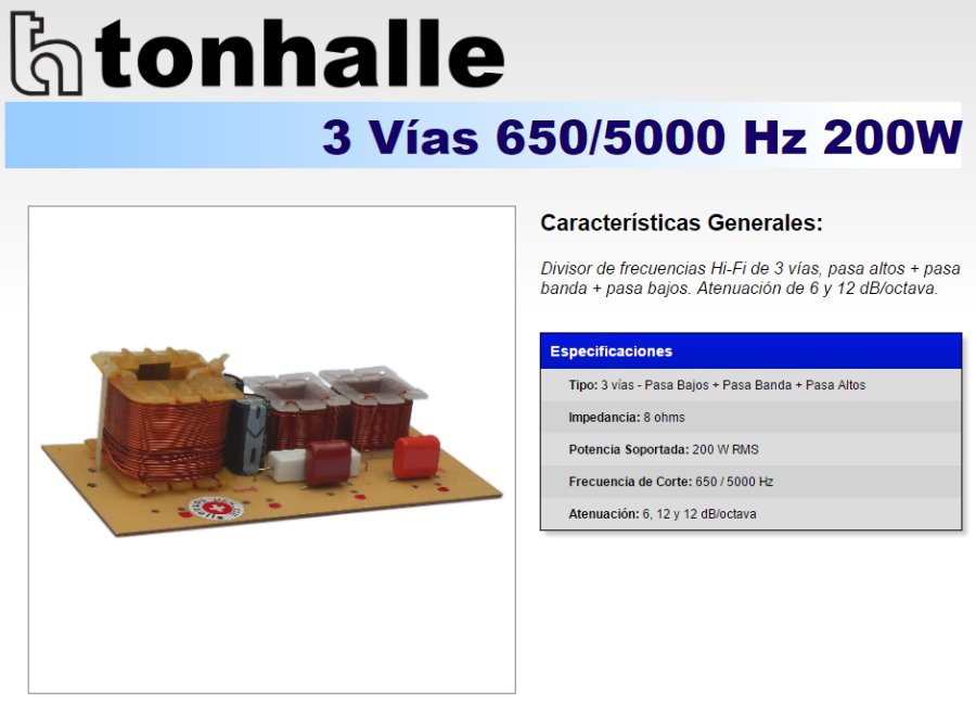

Hola amigos...acá hay otro modelo que parece mas lindo $ 580
http://www.tonhalle.com.ar/ml/3_vias_650-5000_200W.jpg

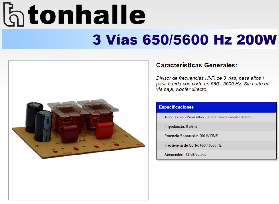

y el hermanito más barato $ 357 pero que deja pasar directo los bajos....
http://www.tonhalle.com.ar/ml/3_vias_650-5600_200W.jpg
El vendedor me dice que tiene componentes de primera y está bien regulada el pase de las bandas y que el centro de las bovinas es de aire...por lo que deduzco que los capacitores deben ser electrolíticos ja
Cual sería mejor?
El mejor crossover será aquel que te armes (o mandes a armar) de acuerdo a los parámetros de TUS parlantes.
Las boVinas son vacas. En electrónica se usan bobinas.
