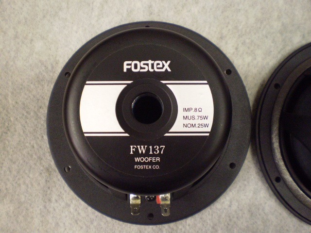

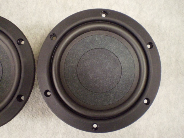

Ojo , no dejarse confundir !
Fostex Company History
NO :no: confundir con FoXtex
Exacto, cambiaron las 's' una es del alfbeto y la otra es $ jajaja, hay mucha diferencia y una de ellas es el precio, lindo ese woofer, lastima que esta vedado en AR traer algo de afuera.
Mi primer Sub fue un FoXtex de esos chinazos, de alto xmax 0,01mm :LOL: , ojo que un Tda de 25W lo sacudia lindo. :cool:
Pd: No confundir Fostex con Fortex. :unsure:
