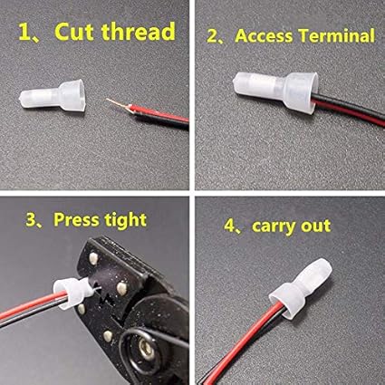

Pero esos Capuchones son de fábrica iguales que los míos porque los míos van prensados aplastado el plástico?
Cada Chino tiene un modo de armar , pero eso NO canbia en nada , anoser cuando tienes que por algun motivo reenplazar lo "Capuchon"
Sí, esos capuchones son como el aislamiento con cinta aislante, sólo que la cinta con el tiempo se cae y lo "enguarrina" todo con adhesivo.
En su lugar puedes poner un par de clemas.
Todo es pensar en tardar lo mínimo posible en la fabricación y seguro es más fácil y rápido acercar los cables a un "útil" que está caliente, que estar agarrando y soltando el alicate crimpador.
