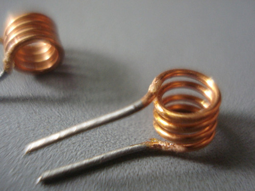

En el circuito hay, ademas de los 2 integrados , uno o mas transistores, que puede que no estén funcionando.
Uno de ellos es para el BUmetro que debería indicar si esta sintonizando algo o no.
Tampoco se ve la antena de FM.
¿ En ninguna de las 2 bandas puede sintonizar nada ?
no toques ninguna bobina
revisa la placa por el otro lado y el conmutador
Si el conmutador está igual que el potenciómeto por fuera, necesita un repaso urgente; Ambos en realidad, el interruptor que está "anexado" al potenciómetro llegará un momento en que no haga contacto.
No se oye ninguna emisora ni de am ni de fm
Listo, entonces no sintoniza nada. La parte de radio está muerta. fíjate la llave que conmuta AM/FM tiene continuidad con el tester ( con la Radio apagada)
