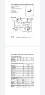

Al tocar con el dedo el potenciómetro aumenta el sonido mucho, y también si toco con algo metálico.He medido en continua la pata 8 (VCC) y la 10 (gnd) y marca voltaje del integrado de sonido.Gracias a todos por los sabios consejos.
Rectifico 8 gnd y 10 VCC.
Bueno, eso significa que la etapa final funciona. Ahora hay que ir comprobando el circuito hacia atrás.

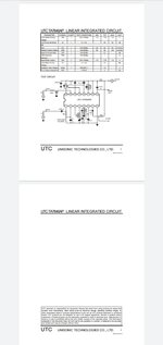

Estaría bien tener esquema. Busca el datasheet (hoja de datos) del circuito integrado grande, el de la parte de sintonía y súbela aquí.
Ayudaría ver fotos enfocadas de la placa entera, por el lado componentes y lado soldaduras. Y una foto del frontal.
Veo conmutadores rotatorios, imagino que para conmutar varias bandas de radio y entrada auxiliar.
Adjunto fotos
Características del integrado

Las imagenes de PCBs deben tomarse con luz natural (Sin Flash) y con aproximación Macro, si se toman con celular, debe agregarse una lente delante delojo de la cámara.
En la última imagen logró una buena toma.
En todo caso indiquenos los componentes que lleva, para tratar de ubicar un diagrama similar.
