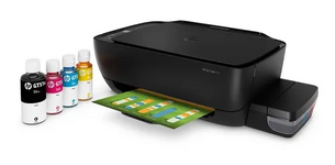

¿Tiene opción de limpieza a fondo? las epson las tienen, por eso pregunto, ahora, que al tiempo una impresora imprima con ciertos defectos no es raro, y claro, uno hace una limpieza, vuelve a probar y sigue usandola.
Algo que me enseñaron que ayuda es hacerle una impresión de máxima calidad de una figura del tamaño de una estampilla (le das tamaño en un archivo de word e imprimes)
O sea, no he conocido impresora que no haga eso de fallar un poco cada tanto.
Google me dice que ese modelo usa tanques, no cartuchos, en todo caso, si usas tinta alternativa, ojo al piojo, no es lo mismo la que se usa para epson que para HP, en mi caso, que uso una epson ecotanque con tinta alternativa, he guardado las botellitas originales, dado que tiene el pico y medida justa, de manera que 1º relleno la botellita y luego el tanque, por supuesto, chequeando que sea la tinta correcta, sino, menudo desastre.
Eso me tira google de ese modelo
Me ha pasado también que la impresora toma mal una hoja, y luego la impresión puede fallar, y de inmediato pruebo y hago limpieza.
Um, salvo que haya un modelo mismo que sea a cartuchos, siento decirlo, pero la considero una mala compra, suelen ser una ruina en costo de cartuchos y mantenimiento. Las ecotanques son un gran gasto inicial, pero si eres de imprimir mucho, ahorras mucho.
Un conocido la dio de baja por el costo de los cartuchos, yo di de baja un Canon con un sistema similar por lo mismo, dado que estaba harto de rellenarlos y que cada dos por tres anduviesen mal.

Claro la mia es eco tank. Bueno talves sea normal que falle de ves en cuando. Hasta ahora tiene la tinta original no le e rellenado porque no llegan a la mitad el nivel. Osea tiene la tinta que trajo con la impresora. Talvez esta vieja la tinta.
Voy a probar lo de la estampilla, ahora e imprimido y anda bien, osea es de ves en cuando que imprime mal

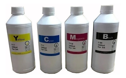

La tinta dura mucho, incluso a veces hasta más de la fecha de vencimiento, en algunos casos, hasta recomiendan agitarla un poco antes de colocarla.
Yo conozco esta tinta para epson, aunque no HP, y me anda barbaro, si tienes la botellitas originales, usalas para volver a rellenar el tanque, como antes dije, tal vez desenroscar el pico de inicio sea dificil (yo tuve que usar una pico de loro de forma delicada y lo logre)
Procura arrancar en orden si los 4 tanques requieren ser rellenados, a menudo de izquierda a derecha, y MIRA BIEN QUE TINTA VAS A PONERLE, poner la tinta de color equivocado es pasar desastre.
