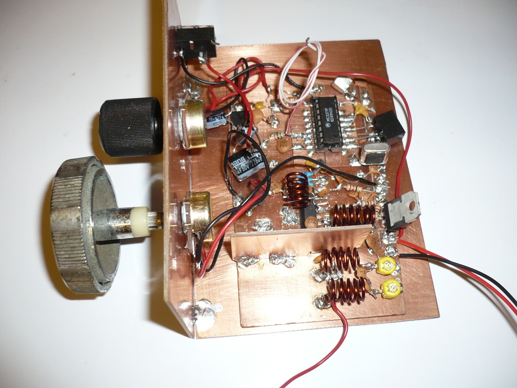

Wow, acabo de montar un receptor para esa banda y para mi estan hablando en chino (bueno tal vez este exagerando) de todas maneras voy a imprimir toda la entrada para estudiar!!! Aqui una foto del receptor: Mixer: TA7358 Demodulador y demas: MC3371
