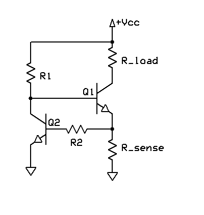

Siempre he querido armar este amplificador...
PERO, acá no se consiguen FETs de ningún tipo, tamaño, color, sabor :cry: ¿Alguna sugerencia "BIEN" para reemplazar el limitador de corriente señalado en rojo? :oops: En mi opinión, creo que con una simple resistencia bastaría... Pero no se.... ¿Ustedes que opinan?
Estas son sus características... (Según Sony).
Aquí el manual completo: http://sportsbil.com/sony/ta-f670es-sm.pdf
P.D.: Acabo de acordarme de que por ahí como que ví que Don Fogo sugería algo así:
Pero igual no se como calcularlo :cry:
:facepalm:
ese es un corriente constante y se calcula mas o menos asi:
saca R2, R1 es de 2K2 y R2 que seria R I sense pasa a calcular 0,6 o 0,7 por la corriente que quiere que trabaje te dara un resistencia baja al ser mayor la corriente.
ejemplo: para un led con 39Ω te daria 20mA
