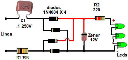

acá esta la linterna a 220 que buscaban

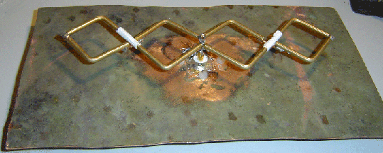

para los anteneros
http://daniel-engel.pagesperso-orange.fr/biquad/realis.html
esta funciona bien,un centimetro de separación entre el elemento reflextor
pero esta otra funciona muchisimo mejor que la primera
en lugar de 30,7mm yo la doble en 31mm ,use el mismo cobre de un cable coaxil

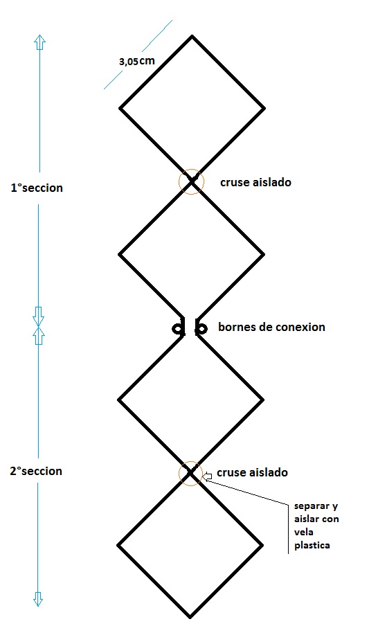

aqui el detalle de donde tiene que estar aislado

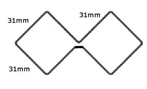

otra mas
esta medidas use ,pero la ise doble
por error conecte esa antena al tv y funcionaba lo mas bien en los canales digitales,
aunque los cálculos dicen que para tv digital la medida tiene que ser de 12 centímetros cada lado,mas o menos
