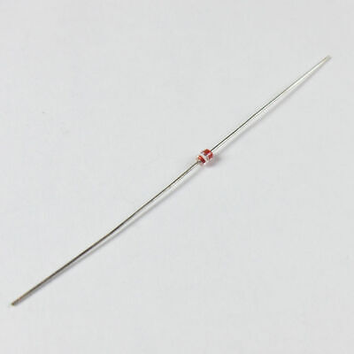

Hola mira he estado mirando datashell y no me aclaro, en el diagrama me pide los diodos ma4074mta, otro ma165ta y un transistor 2sc3940a dejo una imagen por si me sirve algun componente del mismo amplificador que sea igual para aprovechar los componentes. El transistor lo he comprado de aqui que me llegue pasaran meses. Este es uno de los diodos el ma165ta y el ma4074mta no lo encuentro por ebay.
Mil gracias.

En la tarjeta del amplificador deben estar los componentes que necesitas, el diagrama que estas construyendo es en gran medida similar al de la aplicación de Technics, guíate del layout del PCB para saber cuál te sirve en cada parte.

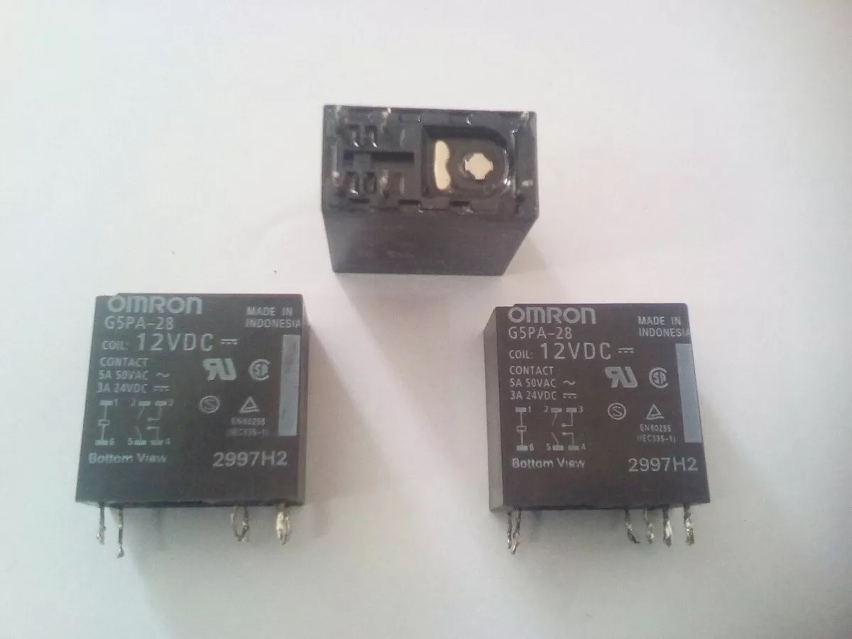

Hola gracias DOSMETROS, una duda que tengo antes de poner los reles, mis reles son de 6 pines me sirven estos,? Porque no se como conectarlos.
Gracias, saludos.
Buscale los datasheet , aunque mayormente en uno de los costados tienen el diagrama de conexión !
Fijate aqui por ejemplo :
Entendido DOSMETROS gracias. Este es.IMG_20200410_162608.jpg no pone nada de conexion. A prueba y error :LOL:. Segun voy investigando encontre el esquema del rele por su nombre hice una captura.

Ok genial DOSMETROS muchas gracias. Un abrazo.
Hola, aun no lo he probado este rele indica 24 voltios Este rele es capaz de funcionar a 12 voltios? Si el svi va con 49,5 voltios tendré que alimentar de alguna manera los reles reduciendo el voltaje.
