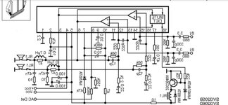

Apunte, en la bobina donde están los dos pines más alejados de los 4 pines el multimetro pita, creo que se alimentta por esos dos pines pero el rele no hace nada, da un poquito de chispas en el puente rectificador. Gracias amigos.
Encontré el data, dejo imagen, la pregunta es, porque este rele es diferente en los pines a los azules que muestro en el anterior post?
He probado el rele en los pines que dice el data y ahora si abre y cierra, pero no se porque están al revés de los otros.
Dejo el datasheet del rele.... Comparto 'bs-102' con usted
Por que cada fabricante de relays pone los terminales como se le canta el ogt.
Hay cierta normalización entre relays con la misma capsula pero no cuando son distintas.

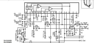

Intente subir este esquema a pcbway. Y me dicen que no sirve para hacer unas placas ya con sus pistas y hechas. Lo configure todo en la web y no sirve para hacerme los pcb o el pcb. Dice algo de máscara y otras cosas más que no recuerdo. Por que no sirve este esquema?. Y soy incapaz de hacer el pcb cableandolo todo por que es un lío. Gracias amigos.

Buenas de nuevo amigos en este tema, aun no pude ensamblar este svi con el esquema que subí en una imagen en el post de arriba.
Le di muchas vueltas para cablearlo en una pcb perforada, y no hay manera de entenderme para montar cada componente en su sitio y cablearlo como digo. Además los números de patillaje del ic svi en la imagen, están al revés, me explico.
La pata uno de la imagen al del svi van al revés de derecha a izquierda, aun más lioso. Si algún día puedo con el, lo mostraré aquí en el foro para que lo vean, gracias, un saludo amigos, cuídense.
Tal cual esta en la imagen que muestras? Me comentaron que usará el autocad o algo así, y lo convierta en un archivo gerver pero no recuerdo bien, ni encuentro el post.
Busque videos en tutuve para aprender, pero esta la cosa complicada. Que maravilla, no se me había ocurrido, es que menudo lío de componentes, es como entrar en un laberinto, y busca la salida 🙂.
Muchas gracias DOSMETROS, menudo rompe cocos 😂.
