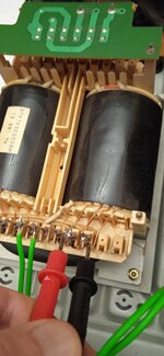

Esos dos cables de 11,5voltios van a otro puente con dos condensadores para alimentar dos relés, volviendo al tema, los condensadores ya los conecte con el puente al traformador y pasó lo que comenté arriba, acabo de medir el puente con el multímetro y me da bien resultado, osea el puente funciona. :LOL: no entiendo nada.

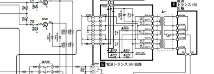

Acabo de leeros ahora cuando escribía, el transformador funciona, mide los voltajes en todos los pines, mirar en el esquema cómo funciona el transformador hice una captura.

Creo que ya sé el problema, y te lo comente anteriormente.
Del transformador, tienes varios secundarios independientes (osea sin conexion entre si), y tu conectas un extremo de un secundario, y el otro extremo del otro secundario y nada mas, osea que así jamas vas conseguir tension si no conectas ambos secundarios en serie (tap central).
Mejor marca en la foto los voltajes que obtienes, y cómo colocas las puntas del multimetro

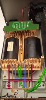

yo pongo una punta en un pin del trafo y la otra punta en otro pin del trafo, y de ahí saco 37 voltios, y si... Son secundarios independientes. Cómo se hace para poner secundarios en serie? Si os he entiendo bien tengo que tener tap central del trafo? O con el tap central de los condensadores ya me sirve?

El tap central de los condensadores no es nada (en realidad se diría es nada). No sirve.
Sí estás usando los cables verdes como están ahí, en la foto, según el esquema deberías tener 12V.
Ayudándote del multímetro en escala más baja de Ohmios, comprueba qué pines se "unen" para formar una bobina.
Hecho una prueba, he cambiado el puente por otro más pequeño, este no me sirve porque es de poco amperaje pero para medir sobra, y ahora me da voltaje ya funciona el que estaba mal era el otro puente, mañana con calma mediré lo que me comentas y os diré el resultado, gracias nuevamente, un saludo.
Asi como vas midiendo, haz con todo el resto del transformador y sube los resultados.
Por lo que se ve, parecen ser 2 bobinados en serie (bah, unidos externamente) por cada lado del trabsformador, y el central lleva 2 bobinados de cada lado del transformador unidos en paralelo.
Seguramente podras unir los pines que estan mas al centro (no los de 11V, sino los que le sigue de cada lado), y obtener tu tap central desde ahi, pero habria que ver si la polaridad es la correcta (si unes y mides los extremoss y no tienes voltaje, entonces tienes que invertir la union de los bobinados)

Entonces lo conecto como me dices? No se quemará el trafo? Gracias. Acabo de medir y en todos los pines me marca resistencia, parece que está como lo a dibujado DJ T3 así:

Según esquema usan los bobinados de los lados para la etapa de potencia, el SVIxxx, conectándolos en paralelo y el bobinado del centro, los 11,25V,para la parte lógica o de control.
Ahora no estoy en el ordenador para poder hacer un esquema. Supongo que conectarlos en paralelo será para tener más corriente ahorrando algo en volumen y espacio.
Aquí dejo el "esquema" de las conexiones del transformador.

La línea gris/naranja sería la toma intermedia (tap) y la azúl y la ¿granate? serían los extremos de la bobina.
Con esto tendrías 37+37V AC.
Revisando el manual ahí tienes la parte de la alimentación, rectificado y filtrado.
Muchas gracias Pinchavalvulas, ahora ya lo tengo claro, voy a hacer la prueba y medir, entonces la línea azul y granate 37+37 van al puente? gracias amigo. Un saludo.

Acabo de cablear el transformador tal cual el esquema, he medido y me da los 37+37 y tap, lo he conectado al puente y he medido y me da 44,5v -44,5 ya lo tengo todo claro, ahora tengo que acabar el ampli, gracias amigos por todo, un saludo.
