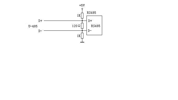

Hola a todos, estoy desarrollando una aplicación la cual hace uso de tres cosas, una arduino que actua como master y dos pics que actúan como esclavos. El arduino interroga a los pics y estos responden. Cada pic tiene su propia ID. El tema de escribir y lee está tal cual dice el datasheet del MAX485.
El PROBLEMA que tengo es que cuando solo conecto en el bus un master y un esclavo todo va bien. En cuanto conecto otro esclavo la cosa cambia. El sistema hace cosas raras. A veces solo contesta al primer pic al que le solicito respuesta y el otro no contesta o viceversa.
He puesto la resistencia esa que especifica de 120ohms al inicio y al final del bus y utilizo un cable par trenzado (1m). Yo creo que el problema puede ser por tema de reflexión en el cable o algo. Como podría solucionar ésto? Es urgente...

Si ambos esclavos funcionan bien independientes con el master. Creo yo que tienes un problema de código...
Yo sacaría q resistencia de 120 dejaría una sola al final del bus
Y solo en el master pondria A a pullup con ina res de 4k7 y B a pulldown con 4k7
Algo así. .
Algo así. .
http://i00.i.aliimg.com/img/pb/968/651/587/587651968_562.JPG
