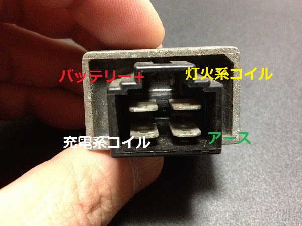

Hola a todos.. Resulta que se me quemo el regulador de tensión de mi moto y me dispuse a a buscar algún circuito sencillo para que funcione...
Para mi sorpresa descubrí que los reguladores originales funcionan con tiristores que se ponen en conducción y limitan la tensión de entrada (prácticamente cortocircuitando la entrada)... Luego de realizar unos calculos comprendi que es asi porque si se regulara tradicionalmente como en las fuentes, la potencia que tendría que disipar el regulador seria mucha...
Encontré este pequeño circuito en una pagina de motos, pero no logro entender como funciona y si realmente sirve...

hola, he comprado una moto de 2da y tenia quemado el foco delantero, remplacé el bombillo y no duro ni media hora, el voltage que llega al conector de este es de 14,8 voltios, supongo que el regulador de voltage esta averiado, Estoy pensando en construir el regulador de voltage para moto que aparece en la siguiente dirección.Tengo la duda respecto a si puedo utilizar 3 triac BTA24 para remplazar los tiristores BT152 que lleva según el diagrama.
Necesito fabricar uno de estos reguladores, pero del alternador solo obtengo 2 cables, uno amarillo y otro blanco, entonces de plano supongo que no es trifásico. Observé el regulador que trae de fabrica y a la entrada solo dispone de estos dos mencionados.
En mi caso utilizaré el puente KBPC3510 (de 4 diodos internos) y solo 2 tiristores.
Pregunto querido foro: ¿estoy en lo correcto con mi planteamiento?
Ah! lo olvidé, el regulador original es idéntico en referencia y conexión al de la imagen, el cual debería entregar como minimo 12V, pero se sabe que ronda un poco más de 14V. Decidí probar con un transformador que me entrega una salida de 24VAC en los extremos amarillo y blanco donde alcanzo a leer el Katakana la expresión 'koiru' que significaría coil o bobina, y el voltímetro en DC entre el rojo que dice 'baterii' que hace referencia a batery o batería, y el otro al verde parece decir 'aasu' que no me dice nada jajaja, pero esa "a" japonesa parece errada por "ma" y diría maasu que sería masa.... en fin no necesitamos nada de japonés aunque lo que digo es cierto cualquiera lo saca por los colores jeje. En fin, probé y solo me entrega 6Vdc, alguien me respondería si influye que el test lo realice con un transformador a 60Hz y no con un alternador?
