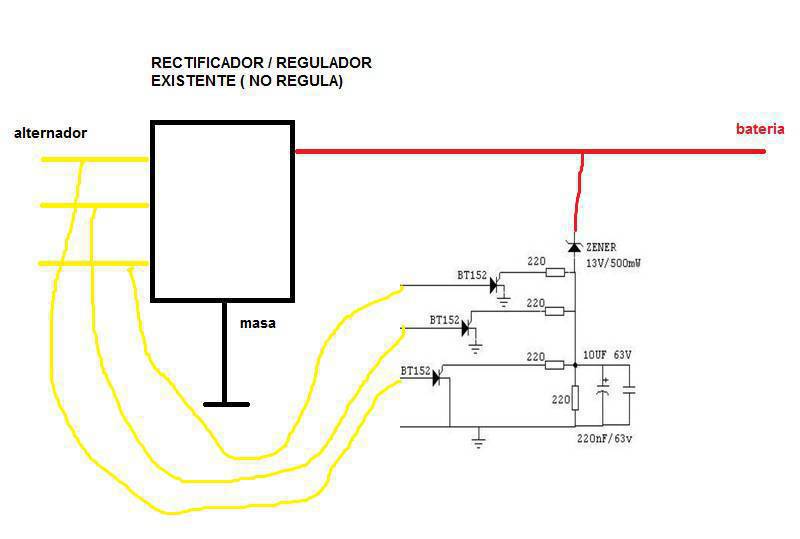

Hola a todos,
En mi caso tengo el mismo problema, el regulado no regula, es mas, me entrega un voltaje cercano a los 15 V o mas. ya quemé varias lamparitas.
Hoy compré el puente de diodos, tiristores y zeners, $180. Para realizar el regulador casero.
Cuando volvía caminando estaba pensando y concluí con esto:
El regulador está rectificando, por lo tanto el problema son los tiristores que no estan conmutando. ¿Porque no aprovechar esto y me ahorro de comprar el rectificador de potencia trifasica 36MT40?
Entonces pensé lo siguiente, hago el circuito de control y pongo a masa el bobinado del estator con los nuevos tiristores.
En este caso mis tiristores externos regularían y los internos del regulador dejarían de funcionar (si es que ya no funcionan).
Pongo una imagen para que sea mas clara:
En este caso la solución sería muy economica y sensilla.
Que opinan?
saludos!!
Hola, una consulta , ¿ese circuito te funciono bien? segun la reforma que hiciste parece que si, porque estoy tratando de encontrarle la vuelta a mi NT 200, pero no se cual es el problema.
Escuche que a lo mejor esta cargando mucho y eso [Término innecesariamente grotesco] al regulador de voltaje, en este caso el regulador de voltaje no trabaja bien, ahora no carga lo suficiente, si me pueden orientar.
aca te dejo mi regulador de voltaje que logre abrir para que veas a grandes rasgos los componentes...
Hola mira tengo unas fotos que saque con el celu, no se si son tan buenas pero ahora las subo...
Mira , por ahora te puedo enviar estas imagenes, si mañana puedo sacar unas mejores las subo. Saludos
