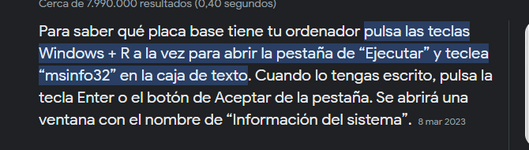

Simple, averigua que placa madre tienes y busca la data de que procesadores le van y listo :)
Que uno quepa en el espacio del otro no significa que el controlador o la BIOS pueda soportar el cambio, tu información está incompleta. Además, si consideramos el hecho de que ese modelo va soldado, dudo que el fabricante le dé BIOS para 5ª gen cuando se diseña para uno de 4ª y no se espera que lo remuevas.
Hasta ahora lo que te han dicho es lo correcto pero pregunto.....se consiguen esos repuestos? creo que el riesgo de funcionamiento es altisimo si es que se consiguen, de pensar en reemplazar un micro soldado en una placa tan antigua me dá escalofríos, no es para corazones débiles.....
