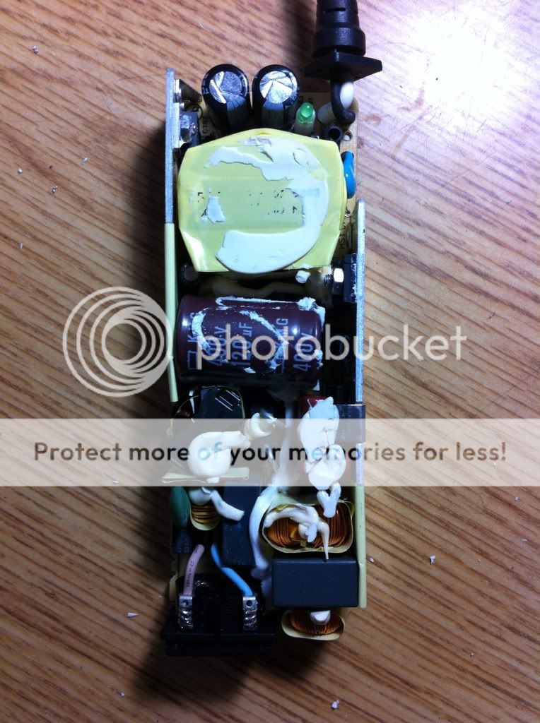

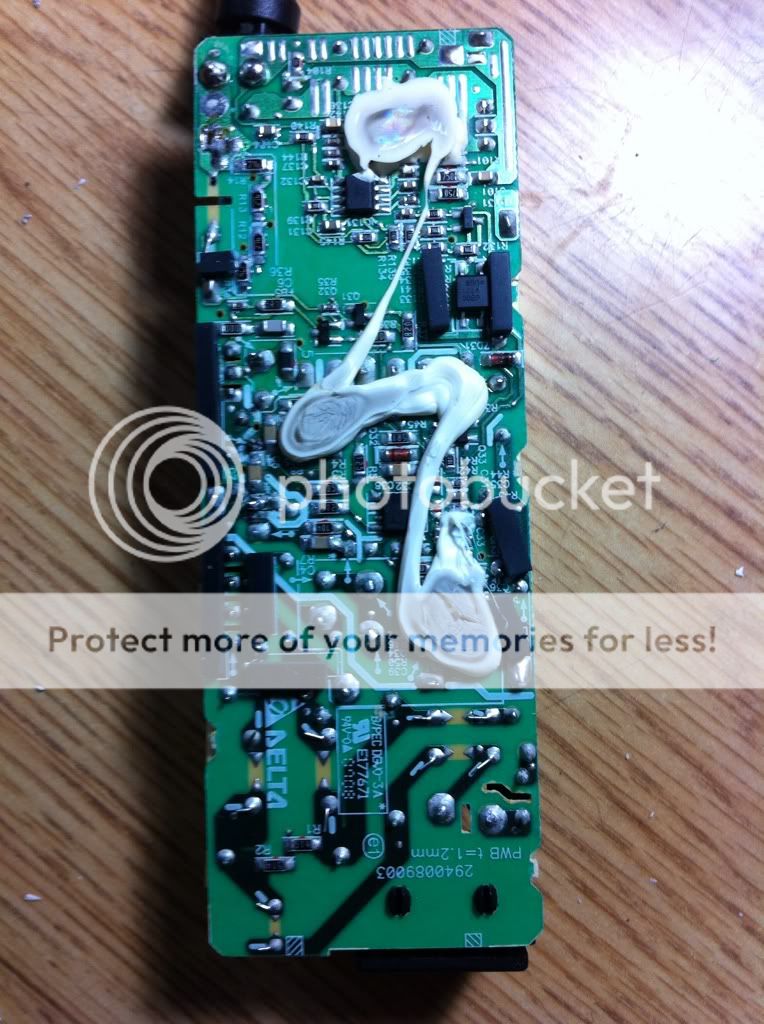

Hola que tal amigos nose si este post este bien aqui pero lo considre parte del Hardware del mi laptop, el problema con el cargador de mi laptop sony es que de la nada al momento de conectarlo al dia siguiente de un uso normal note que el foco de prendido de mi cargador no encendia y al acercarme a el me di cuenta de que hacia un ruido como de grillo, me decidi a desarmarlo, le cambie el capacitor pensando de que podria ser eso ya que lo vi un poco como golpeado.
Aqui estan unas fotos de el ya desarmado no le veo nada extraño...
y aqui un video mostrando el sonido de grillo que hace al conectarlo a la corriente electrica.
HTML:
http://www.youtube.com/watch?v=XY-kfldRt5o
necesito un poco de ayuda... gracias de antemano
