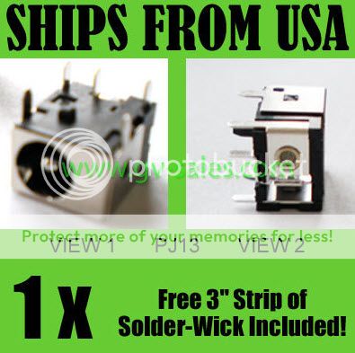

Comprobe lo que me dijiste hay un contacto de tierra que solo tiene continuidad midiendo solo dentro del jack (de la punta donde entra el cargador a la otra punta soldada al motherboard) pero desde el cargador esa punta no tiene continuidad y las otras de tierra si.
Esta es la imagen del contacto en venta para que den una idea.
tr1st4n saludos, si desoldaste el conector de la motherboard y al medirlo a fuera te marca corto estas en lo cierto del corto interno, pero si la medicion la haces con el conector soldado en la motherboard puedes estar errado y el corto esta en la fuente de la motherboard (mosfet,condensos smd etc) .
tr1st4n saludos, la fuente a la que me refiero es en la que esta conformada por el jack de entrada y los componentes como mosfet,condensos smd, integrados que estan en la motherboard y no el cargador ,ya que haz dicho que con otro cargador pasa lo mismo descarta el cargador y lo mas seguro es que el jack esta ok, enfocate en medir mosfet y condensos smd que se colocan en corto en la motherboard.
