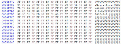

Hola.
Tengo un receptor STAR.X MINI 12 con un IC flash 25Q32.
Está dañado y el dispositivo arranca en modo logotipo.
¿Es posible reparar el archivo? No lo encontré para este modelo.
Número de placa: ALI3510D-S17046(180212)
Hay un enlace a esto, pero no estoy suscrito.
  • BY25Q32BS@SOP8-200_20250708_101259.zip
    2.7 MB · Visitas: 11

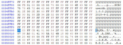

Es sencillo, la estructura del volcado tiene bloques que empiezan con "NCRCuserdb".
userdb = Base de datos de usuario.
Pero después de "NCRCuserdb" aún existen datos que pueden ser importantes, como "1.0.0" y "2018-4-2", y a continuación un pequeño segmento con 0xFF
Así que se deben saltar esos datos y el resto rellenarlo con 0xFF, hasta el final del archivo.
Reparado...
