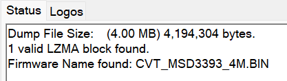

En algunos volcados MStar se puede encontrar el nombre original del firmware y esta aplicación lo puede hacer.
Solo basta con cargar el volcado y presionar el botón: SearchFirmwareName.png

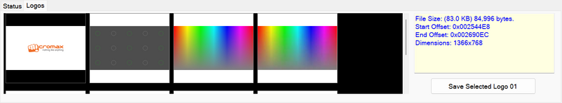

También puede encontrar los posibles logotipos embebidos en el volcado, presionando: ScanExistingLogos.png
Se notificará si existen y cuántos se encontraron, las imágenes se podrán ver como miniaturas...
Con un clic sobre la imagen se mostrará su información, y con doble clic se podrá ver la imagen en pantalla completa.
Si se quiere guardar, se debe presionar el botón 'Save Selected Logo XX'.

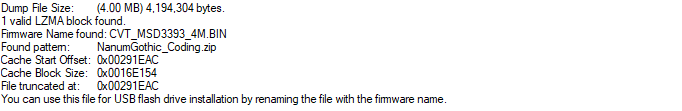

Caso de ejemplo de un nombre de firmware encontrado:
Cuando se encuentra un nombre de archivo, es recomendable seleccionar la opción: TruncateOutputFile.png
Esto hará que el archivo final sea recortado eliminando el bloque de caché.
Con esto se obtendrá un archivo listo para poder ser instalado desde una memoria USB Flash/Pendrive.
Solo basta con formatear una memoria USB Flash en FAT32, copiar el archivo CVT_MSD3393_4M.BIN obtenido, insertar la unidad en un puerto USB del televisor y proceder como con cualquier instalación de firmware en los TV no Smart.

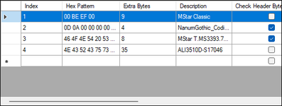

Los patrones o firmas hexadecimales se pueden agregar y editar directamente en la lista, añadiendo los datos extra que se requieran.
Por ejemplo: la cantidad de bytes extras que se incluirán después del patrón, estos bytes son los referentes al checksum global del volcado y por seguridad deberán conservarse.
También se debe agregar si se debe verificar la cabecera del volcado.
Esta verificación se puede realizar de dos formas...
1.- Por un patrón o firma hexadecimal al inicio de la cabecera del volcado: CheckByPattern.png
2.- Por un valor consecutivo de bytes en cierto rango al inicio de la cabecera: CheckByBlock.png
Esta verificación se puede omitir si el volcado no contiene cabecera o su inicio puede ser diferente en volcados del mismo tipo.
Es importante agregar una descripción sobre el tipo de patrón agregado, ya que será mostrada si se encuentra.
No es necesario seleccionar el tipo de patrón a buscar, ya que la búsqueda se realiza automáticamente con todos los patrones de la lista.
Cuando se agreguen nuevos datos a la lista se deben guardar presionando: SavePattern.png
Para eliminar un patrón se deberá seleccionar posicionando el cursor al lado izquierdo de la lista, donde está la flecha...
Presionar el botón: DeletePattern.png y se preguntará si se desean eliminar los datos de esa fila.

Por si no consigues un volcado, adjunto el que subiste pero con los módulos reparados.
Nota 1: si el volcado se extrajo corrupto y por no poder borrar ni regrabar la memoria, es muy posible que esté dañada.
Nota 2: el archivo adjunto sí está comprimido.

Buenos días ya descomprimí el archivo LZMA, abrí al archivo con el editor hex, puse en el modo ASCI, salieron varias cadena entendible pero sin encontrar nada de utilidad en cuanto a la configuración del control remoto, encontré un enlace de una pagina china en donde aparece la forma de contacto, por la traducción ellos se dedican a prestar servicio relacionado al desarrollo de software, entre otros servicios, 提供LCD TV及液晶显示方案与技术支持

Ya descomprimí el archivo LZMA, abrí al archivo con el editor hex, puse en el modo ASCI, salieron varias cadena entendibles, pero sin encontrar nada de utilidad en cuanto a la configuración del control remoto.
Claro, y así va a suceder con todos los bloques del volcado.
