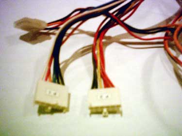

lo que pasa es que a mi cuando me dieron la fuente me dijeron que estaba buena pero sinceramente no logro hacer que funcione en si, ni siquiera el ventilador, pero igual, puede que el ventilador no haya servido verdad?, entonces he estado intentando medir con el tester el voltaje que tira, y siempre me dice q mide 0v. ¬.¬
por eso es un poco frustrante, y cuando me empece a averiguar que tenia que hacer, alguien por ahi me dijo que tenia que hacer un punte pero que no sabia si era el pin 14 y 15, por eso me anime a preguntar aqui y la promer respuesta se parece bastante a la que me habian dado (solo que mas especifica ^.^), pero las cosas siguen igual... no la he podido hacer funcionar =(.
Gracias por sus respuestas!
Hay que ver que tipo de fuente de PC es.. aunque las AT ya son viejas.. existes...
como es el terminal?
si es así es AT: y tiene que tenés una carga como dijeron..
y si es así. tenés que "puentear el cable verde con cualquier cable negro de la ficha de alimentacion del mother"
