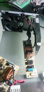

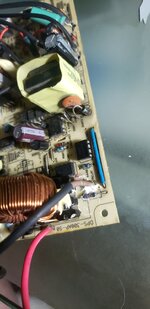

Hola a todos¡¡.

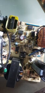

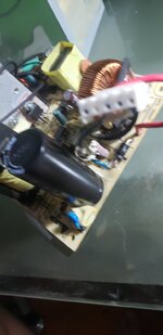

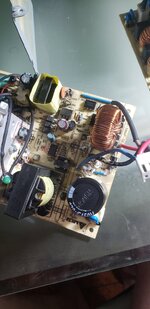

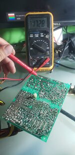

Segui mi investigación con respecto a la fuente Delta y encontré lo siguiente:
En la parte primaria esta fuente solo tiene 1 condensador de 450v a 2200uf, cuando conecto el cable de energía y mido el voltaje del mismo me marca 172V.
Tengo entendido que en otras fuentes que tienen 2 condensadores grandes si mides de extremo a extremo debería haber 330v.
Justo aquí estoy atorado ya que tengo entendido que debe haber 330v en algun lugar para generar la potencia y alimentar la parte secundaria, pero en mi caso no tengo los 330v.
Vi en algun lugar que revisara el switch de los 110v pero en mi caso la fuente no tiene dicho switch.
Alguna sugerencia?

Si y no.
Puede que no tenga doblador de tensión, y trabaje con ese voltaje que debería ser de unos (Vca * √2) menos unos voltios por las perdidas.
Y mira bien, porque dudo mucho que sea de 2200uF (dos mil docientos)
😅 ... Nadie apura a nadie aquí, así que lo mejor es tomarse su tiempo para escribir, y si es necesario, corregir.
Por cierto, cuidado con el lado primario que esos voltajes son MUY peligrosos.
Otra cosa, al medir del lado primario, debes colocar la punta negra en la masa o 0V de ese lado, lo mismo para el secundario.
O sea, no puedes medir tensión en el primario, con la punta negra del tester en el secundario, y viseversa

Referente a esto que comentas como podria tener la certeza de si usa doblador o no? Estaba observando que esta fuente tiene un ic ncp1653a, no se si eso sea de utilidad
Basicamente tiene 2 capacitores, un puente de diodos, y la masa o 0V está conectada (punto medio de la serie de los capacitores) a una de las fases de la tensión de entrada de red.
Mira éste circuito:
Como tu tienes 1 solo capcitor, dudo que tenga doblador, peeero si PFC, y si este no trabaja, puede ser detectado como "falla", y apagarse.
No se en otros voltajes, pero para 220Vca, el PFC eleva la tensión de unos 310Vcc a 400Vcc o aproximado.

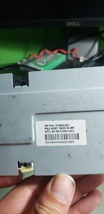

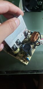

¿Será que puedes mostrar los datos de alimentación de esa fuente? Están impresos en la etiqueta...
Gracias por responder, te comento que esta fuente viene en una pc HP y no trae mas datos como regularmente es en las fuentes, pero te adjunto todas estas fotos para ver si me puedes orientar un poco mas amigo.

Esa fuente es fabricada por DELTA para HP (Misteriosos H de P, para mejor referencia.) y estos no dejen prendas sueltas.
Este diagrama corresponde a una PSU DELTA de 450W con PFC. Deberías poder ayudarte con él (O volverte más loco de lo que estás).
No entiendo el motivo de semejante desarme que hiciste con la fuente. Si crées que con eso algo te va a sacar una banderita y decirte: "Yo soy el culpable"... estás completamente equivocado. Lo único que te puede alentar es que "No Eres el único" que piensa así.
Te sugiero volver a montar todo y comienza de nuevo... sin desmontar nada.

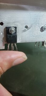

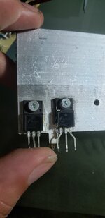

Lo que tienes que ver es la potencia mas que la corriente ya que la potencia es igual en la entrada que en la salida (Idealmente hablando ya que esas fuentes, como dice Daniel, no tienen 100% de eficiencia).
Por ejemplo, una fuente de 5V 300W de salida (en la de PC se suman las potencias de las distintas salidas) entregaría 60A en esos 5V. En la entrada, una vez rectificado y filtrado se tienen unos 300V (en realidad mas pero hace que la cuenta sea redonda) que a 300W solo implica una corriente de 1A (Nuevamente esa corriente sera superior por la eficiencia de la fuente pero sirve como ejemplo para aclarar porque en la entrada se maneja menos corriente que en la salida).
Si no encuentras el mismo transistor coloca uno equivalente o de mayor corriente igual hay que comprar los demás datos, velocidad, RDS on, etc.
Muchas gracias, aclaraste mi duda, al final le puse 2 Mosfet de 6 Amperes en paralelo pero veo que 1 está de sobra, gracias porque era algo que me causaba muchísimas dudas, gracias, salud y suerte !

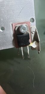

Perdón, Q1 Y Q2 son en la foto, E13009F2, los originales eran, E13007A.

Hola, buenas noches a todos, después de batallar varios días con ella y sintiéndolo mucho porque ya le había dedicado mucho tiempo y ganas, voy a dar el tema por cerrado, de tanto soldar y desoldar componentes ya se me habían estropeado varios Pads y ha mermado el numero de reservas"4 - C1815, 3 - STC945, 1 - 40N03P, 4 - R11, 2 - R5... etc. De todas maneras queda constancia, por si a alguien le puede servir de ayuda, la información de la mayoría de los componentes de la placa, su disposición, así como sus valores. Gracias.
