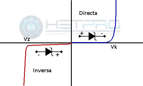

El diodo está perfecto, pero no es un diodo para uso del punto --> zener
