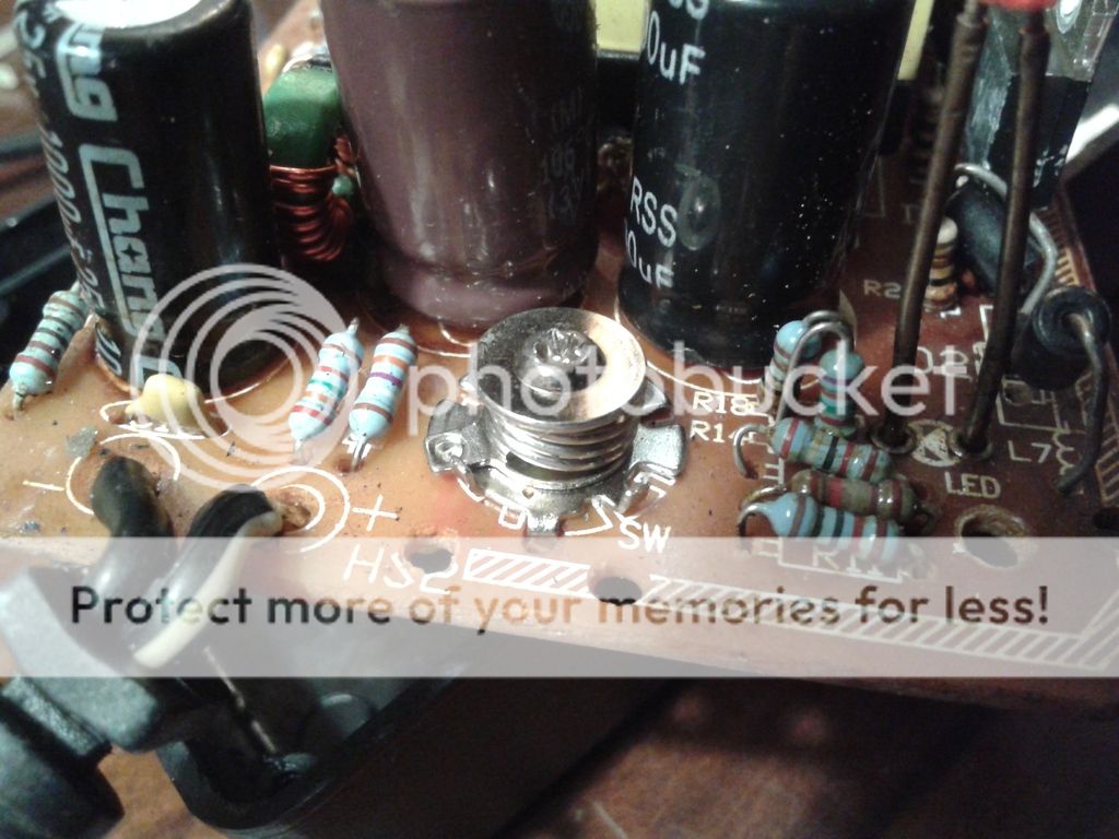

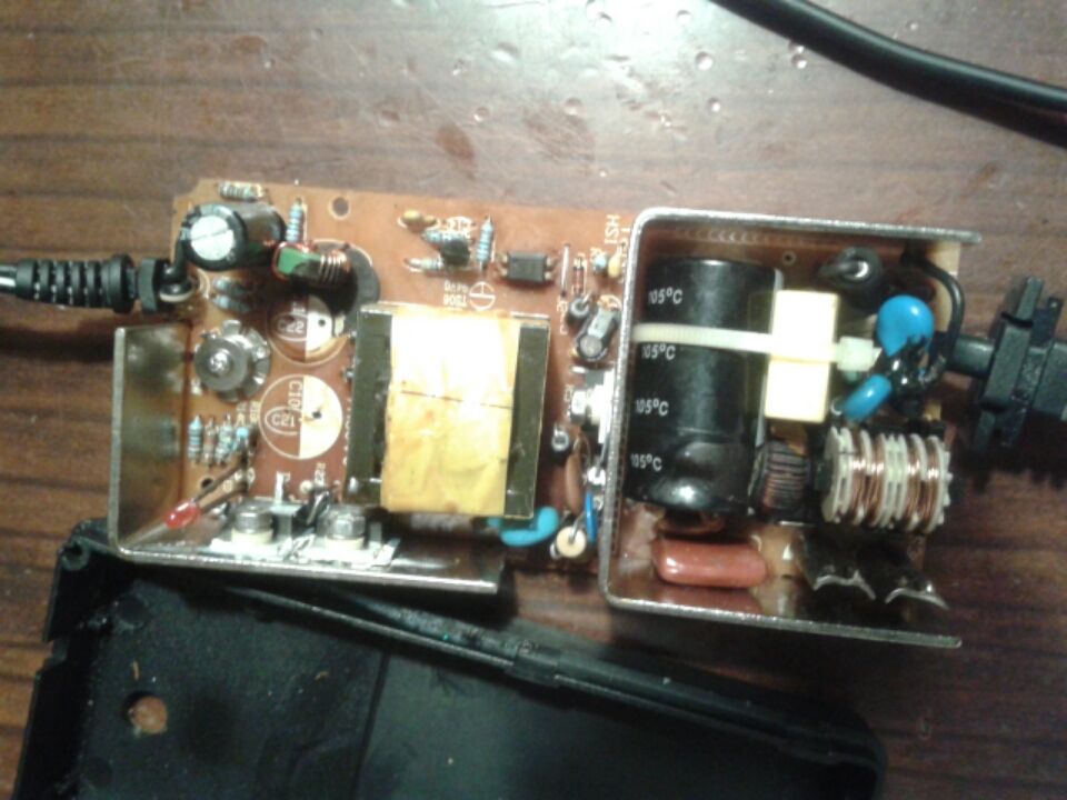

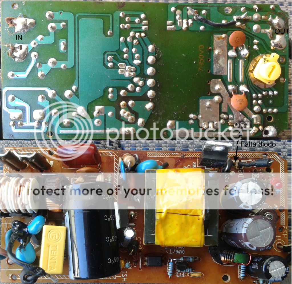

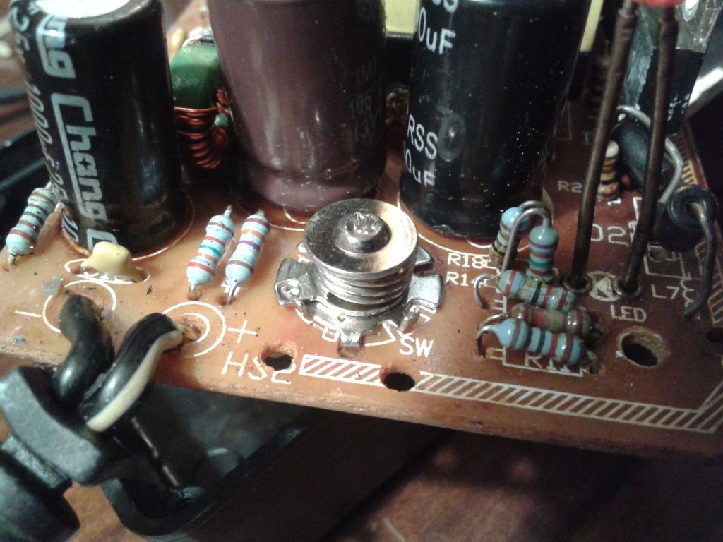

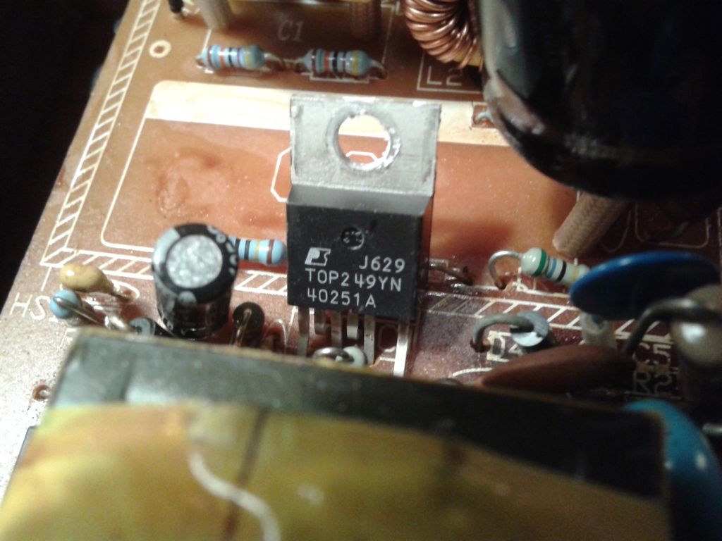

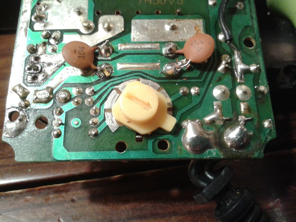

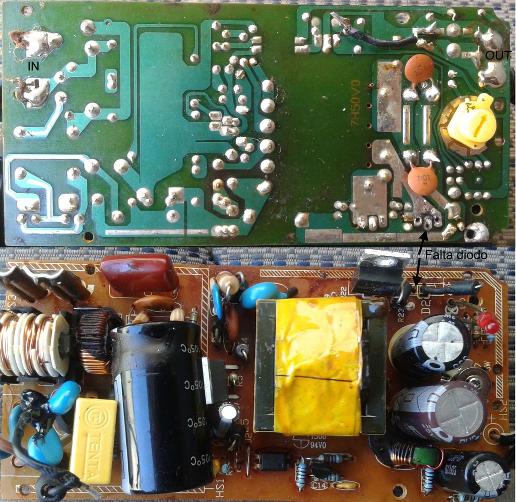

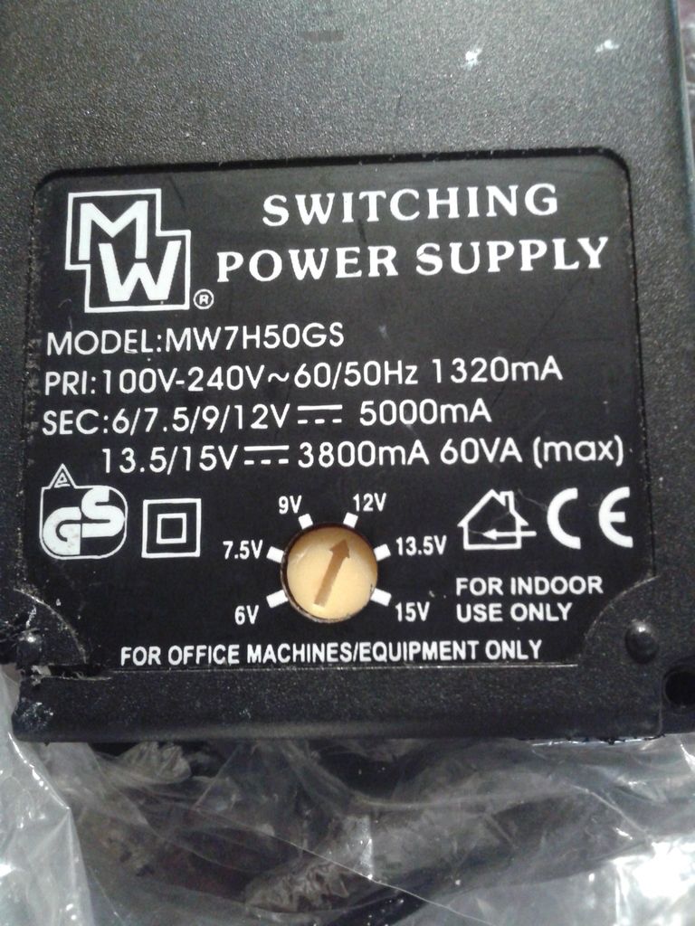

Hola, la fuente que uso para el monitor se ha roto, el led que indica el funcionamiento parpadea y la tensión oscila entre 1 y 2v en vez de 12v

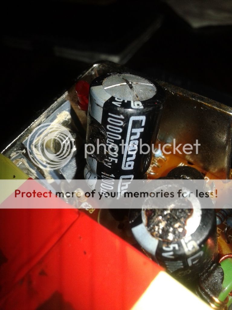

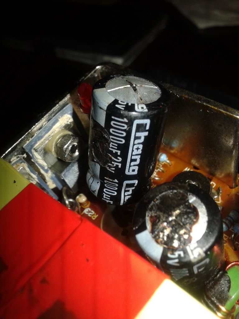

He visto 2 condensadores manchados y algo hinchados, de 1000uF, y los he quitado:

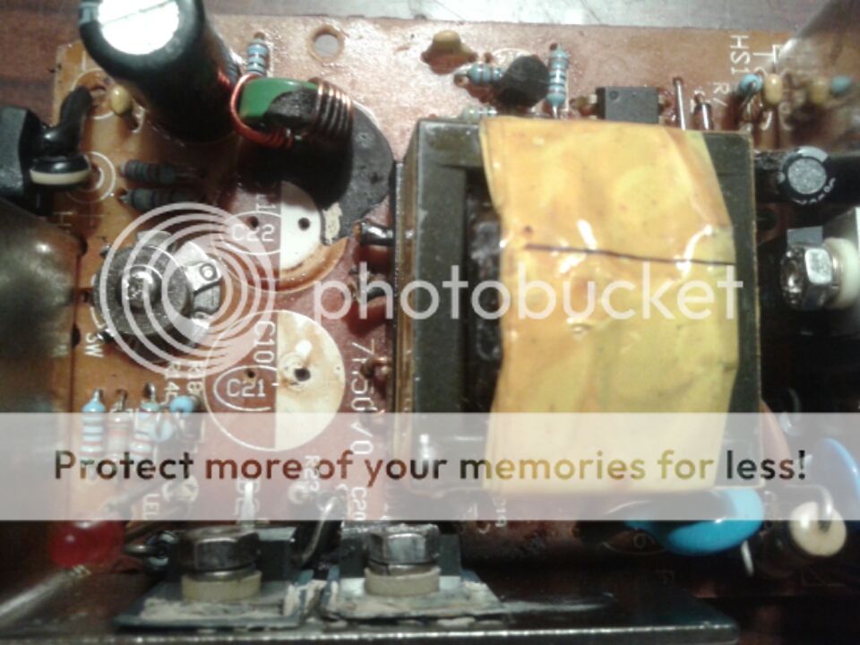

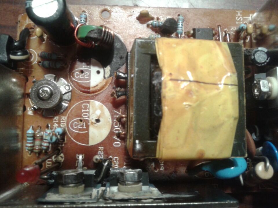

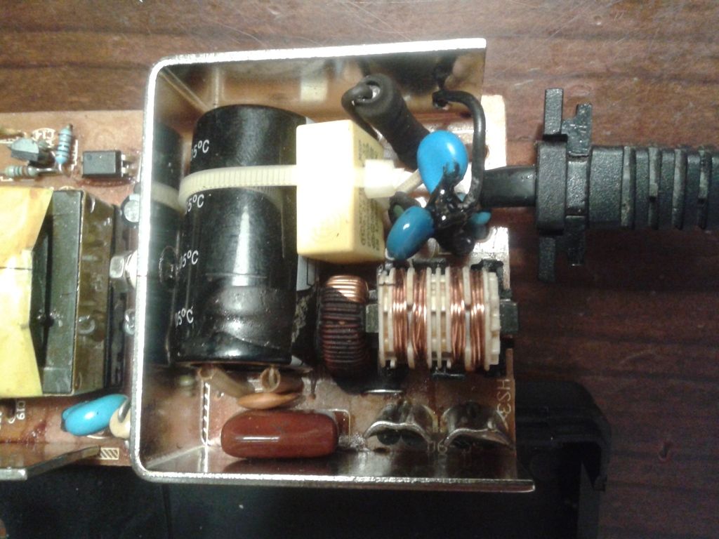

Otro condensador, de mayor tamaño, también está manchado. Esta mancha, que también afecta a la bobina de al lado, ¿indica que está estropeado o es otra cosa?
Querría saber si el fallo de estos condensadores puede justificar la avería de la fuente o puede deberse al fallo de otro componente.
