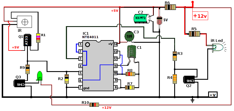

Bueno pues ya hice las pruebas y funciona perfecto....
dejo a sus amables consideraciones el esquema:
puse en el esquema como se agregarian mas emisores para diferentes habitaciones y como dije esa prueba de cables largos es bajo su propio riesgo, teoricamente creo que deberia funcionar si se pone una fuente con suficiente amperaje. XD

Esta muy bueno... una ultima consulta porque 2 emisores? podria poner 2 receptores y 1 solo emisor? gracias
parece que el emisor es el receptor
:unsure: pues si tienes algo de razon, seria cuestion del punto de vista.
esa era la idea no?
Tuve que salir, y sigo aclarando la pregunta
el que dice Emisor 1 se pondria en una recamara, el que dice emisor 2 se pondria en otra recamara y el que dice receptor se pondria frente al decodificador o televicion o lo que sea.
yo tome los nombres de receptor y emisor desde la optica que el emisor recibe del control remoto y emite al receptor que envia al decodificador o TV.
para ser mas exactos podria ser un transceptor.
