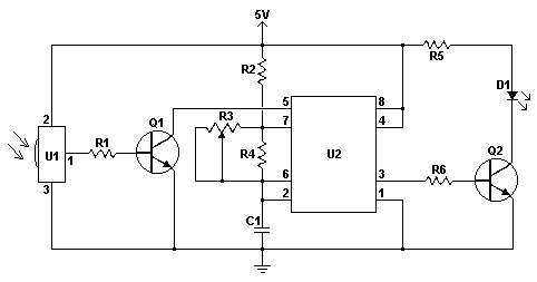

Repetidor infrarrojo para control remoto
D1 es un led o el diodo infrarrojo ?
D1 es un diodo infrarrojo
iso algún intento de poner el diodo infrarrojo receptor en la patita 5 del ne555
No, ¿que no la patita 5 es una especie de filtro para el voltaje de los comparadores internos del 555? nunca he probado ese pin asi... si me instruyes como funcionaria hago la prueba
¿el modulo que dice emisor 1 y 2 ,no es el receptor y el D1 seria el emisor ?
por mayoria de votos se les cambia el nombre XD, ya comente que yo utilice otro punto de vista.
el pin 5 del ne555 se puede usar para modular la salida del pin 3 .

aquí encontré lo que estaba pensando, ya esta echo ,usando la patita 5
http://www.aaroncake.net/circuits/ir_remote_extender_circuit.asp
me imagino que para extender el sensor ir ,debe ir un capasitor del colector a chasis
Ya lo arme y al parecer puede funcionar, pero no me dijeron que leyera las letras "chiquitas" :LOL:
lo que le veo de malo es que para calibrarlo bien se necesita un frecuenciometro o mucha paciencia, y se necesita un 555 version CMOS, y el mio es TTL (LM555) por lo que no puedo checarlo ya que solo llega hasta 10KHz de los 38KHz que se necesitan. si lo prueban puede ser el LMC555.
Bueno el que subi no presisamente tiene que ser un famosisimo 555, pueden ser algunas compuertas como el que coloco marianus el chiste es poner un multivibrador astable a 38KHz al 50% de trabajo, el que subio el rey esta mas limitado en ese sentido, tiene que ser si o si un 555CMOS

Bueno pues ya hice las pruebas y funciona perfecto....
dejo a sus amables consideraciones el esquema:
puse en el esquema como se agregarian mas emisores para diferentes habitaciones y como dije esa prueba de cables largos es bajo su propio riesgo, teoricamente creo que deberia funcionar si se pone una fuente con suficiente amperaje. XD
Ojo que los sensors de IR tiene patillaje diferente

Este es el circuito es el que mas me convenció por ahora... una ultima pregunta... cuando armaste este te podías alejar del circuito con el control? (Pongamos le 2 o 3 mts) y funcionaba todabia o tengo que estar pegado al receptor del circuito? Gracias
si tiene un alcance como de 3metros a 5Metros, es un sensor como el que tiene cualquier televisor, de echo el que use lo saque de algun aparato pues tengo varios y nunca he comprado ninguno, pero repito , no todos tiene el mismo orden en el patillaje, que son tres la salida de la señal la tierra(Ground) y la alimentacion(VCC), al mio le quite la laminita que tiene, tome los numeros y busque en internet el orden, si lo compras fijate que tenga un numero para que lo puedas checar en internet o que de perdida te den orden donde lo compres para que no batalles.
