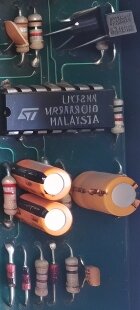

Que dice en los C.I. que están recuadrados en la foto que te adjunto??
Por lo que se puede ver, la placa es completamente analógica, plagada de amplificadores operacionales LM324 y con algo que parece un chip CMOS al medio. No se vé bien lo que dice, parece CD401???.
Ese aparato no trabaja con PWM ni cosas parecidas. Probablemente controle las velocidades de los motores, si es que lo hace, usando tensión de alimentación variable. Cuando comentes que dicen los chips en los recuadros te podré, quizás, dar algunos datos mas exactos....o nó...

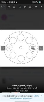

Tenemos 3 motores.
2 de los motores( del espejo ) solo necesitan saber cuando girar y cuando parar . Del sentido de giro se encarga el mecanismo
El otro motor es del disco de colores o cobo ( ese necesita saber en qué posición está, cuando girar y cuando detenerse.
Después puede que la lámpara también podría tener algún tipo de modo strober como también atenuación
El disco de Cobos tambien es energizado cuando apretamos ese micro interruptor que a su vez tiene una ruedita que recorr

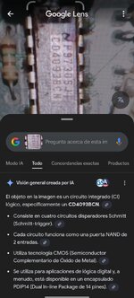

BMX :oops: quisiste decir DMX y BM9 será DB9.
Puede que uno trabaja como Maestro y los otros como esclavos en audio/rítmico, y se conectan por medio del conector similar al DM9 antiguo de Atari que mas parece un multipin audio 9 pin, y los otros con TS plug 6.3mm entre si.
Los CD4093 si se pueden conectar en puerto paralelo y al DB9 para controlarlo por PC con un programa simple por lo general en VB o similar, seria ver que pistas salen del conector y si van al CD4093 para así saber si es controlado por PC, aunque por los 2 TIP conjuntamente con los transistores mas parece un Driver para controlar el giro y la velocidad de un par de motores DC.
Tocaría ver muy bien la plaqueta para saber cual IC LM324 es el audio rítmico, los 2 CD4093 controlarían la velocidad de los 2 motores para el rotor del espejo con función de inversión de giro a 180°, los otros 2 LM324 controlarían lo demás.

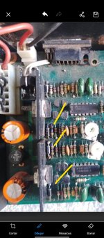

Se me escapó esta foto 🤦
El DB9 sigue siendo un misterio para mí, pero viendo esta imagen mas clara, primero la señal de sonido llega al primer LM324, que de seguro trabaja de pre y se encarga de separar la señal entrante en partes: graves, medios y agudos... casi seguro graves y agudis... Después, esas señales salientes de los filtros, pasa a una parte lógica del circuito, donde entran en juego el 4093 y el 4016. Acá ya no trabajamos con audio, sino con señales cuadradas (lógica CMOS), como pequeños pulsos. Interpreto que ahí se genera un reloj (seguro que un VCO) que sirve para hacer el efecto de barrido. También se encargan de decidir qué salida se activa según lo que está pasando en el sonido: si hay más graves se activa una, si suben los agudos otra, o si hay mucho movimiento musical, el barrido se acelera. Es decir, combinan lo que sienten del audio con pulsos digitales para dar los efectos que muestra en el video... Ojo, estoy analizando e interpretando; Puede que la este pifiando...
Todo eso termina llegando a los transistores que están con disipadores. Esos son los que realmente encienden y apagan las lámparas o mueven los motores.
Si fuera mío, saco todo y con un micro simplificó esa placa prácticamente a 1/8 de tamaño 😅
Estuve analizado la posibilidad de hacer un circuito audiorítmico desde cero. Pero no encontré nada que sea exitado por micrófono. Me quedo en el puente h y de ahí no se cómo vincularlo con el electret. Mucho menos para controlar la velocidad, permanencia y sentido el giro.
He cambiado unas resistencias al lado de los diodos e los mosfet que están quemadas y ahora simplemente no se mueve casi..

1. El CD4016 es conmutador cuádruple este actúa como un interruptor que dependiendo del tipo de señal que le envían 2 los LM324 hacia el CD4093 para controlarlo.
2. Los 2 CD4093 junto con los 2 puentes H + el TIP controlan el movimiento del espejo que me imagino que será de 30° X/Y, muy similar a este diagrama que solo le faltaría implementar los puentes H para que sea bidireccional.

4. Un LM324 + puente H me imagino que es para controlar el disco, su giro Bidireccional y velocidad, similar a este diagrama👇
5. Desde este conector molex macho de 7 pines de este modulo va hacia la placa principal del conector molex hembra, y el Plug que va hacia operacional 4559 + un puente H es el complemento del rotor del disco y que a su ves que actúa como esclavo.
Todo lo anterior es solo para darnos una idea de como va todo este circuito mas o menos, seria genial levantar el diagrama completo el cual se puede, el compañero mauterro no tiene los conocimientos para ello y es una lastima.
