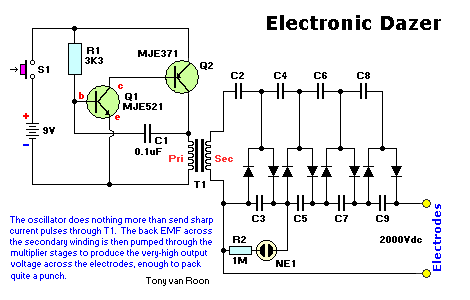

Hola. Miren esto:
Es como un chicle pero la placa esa es de metal y cuando la tiras para afuera te da una descarga xd.
Yo una vez vi uno y probe y te hace sacar la mano al toque jaja. Llevaba una pila CR2032 de 3v y luego un trafo(no estoy seguro). Lo que no se es como era el circuito para darle los pulsos al trafo, ya que lo mire por arriba nomas.
Haber si alguien tiene una idea de como hacer algo parecido que sea compacto. me acuerdo que el trafo era como de 12x12mm, una cosa asi.
Debe ser como las lapiceras que también patean cuando la apretas de arriba para que salga la punta, dentro tiene una pila de reloj y transformadorcito sobre un nucleo de ferrita y algun oscilador sencillo.
este es el basico
y por la potencia y la forma del arco ese tiene un multiplicador como este
en concreto escribe en GOOGLE circuit electronic stun gun y solo tiene que adaptar las puntas a la salida del dispositivo que quieres.
