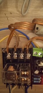

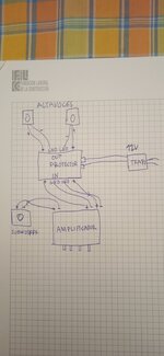

Aquí hice un esquema de conexionado como bien pude jeje. Cómo dije, es muy sencillo, no hay pérdida. Gracias amigos.
    140.3 KB · Visitas: 14
Ahora cuento resultados... El pin del centro me da continuidad con los conectores positivos del canal izquierdo y derecho, el multímetro pita. Pero con los pines negros negativos me marca una cifra el multímetro pero no pita. Curioso.... Y con la salida de subwoofer en el positivo del altavoz me marca una cifra el multímetro, y con el negativo me pita el multímetro. Gracias.

Y por cierto, ya tienes cuál es el problema, tienes invertida la conexión en las salidas de los parlantes.
Conecta como corresponde según el PCB, y NO de los conectores.
Problema resuelto....
Lo tengo conectado como dice el PCB y nada igual, no lo voy a conectar más a ese amplificador porque acabará ardiendo. Aunque no cuesta muchos euros ese amplificador, pero no es plan de reventarlo jeje. Gracias a todOs, lo dejo así.
Para mi lo estas conectando mal, ya que no es mucha ciencia ni el amplificador ni el protector, pero como hace rato que te vengo pidiendo fotos del montaje y diagrama de conexion incluyendo al subwoofer EXACTAMENTE como lo tienes conectado, y NO como debería, no puedo opinar mas....
Los canales izquierdo y derecho tienen la polaridad invertida y el subwoofer NO.
Por lo que los conectores rojos de canales izquierdo y derecho van al GND del protector.
GND=ROJO canales izquierdo y derecho y NEGRO subwoofer.
Lo tenías mal conectado a principio

Subi el diagrama de conexión en una hoja. Creo que se ve bien como está conectado. Gracias DJ T3, he probado a invertir la polaridad, pero voy a probar a ver, porque creo lo hice mal, ahora comento.

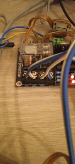

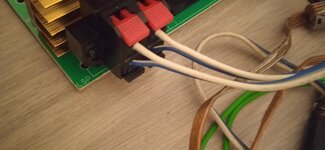

Edito: invertí los positivos y negativos que van al amplificador, y ahora ya no parece que se calienta. También tengo que invertir el positivo y negativo de la salida del protector hacia los altavoces?? Me pierdo con esto juass.

No es necesario invertir los altavoces.
Funciona igualmente con la polaridad directa o inversa. Es cuestión de puesta en fase del subwoofer con los satélites. Y eso depende de la ubicación física de tus altavoces.
Prueba así, y luego invierte la polaridad del subwoofer con tus altavoces colocados en el punto de escucha.
Notaras que en uno de los modos oirás más graves. Esa será la polaridad correcta.
Si cambias de ubicación a los altavoces, tendrás que probar de nuevo.
Pero la polaridad que se suele invertir es por lo general el subwoofer.
Saludos y disfrute de su equipo.
Teníais razón DJ T3 y amigos, como me dijiste era invertir la polaridad, y yo lo estaba haciendo mal, mil disculpas. Ahora ya no sube temperatura al amplificador parece que se solucionó el misterio, misterio para mí, que no tengo los conocimientos de muchos amigos del foro. Gracias de nuevo a todOs.
Un saludo.
Bueno, no lo estabas haciendo mal.
Respetas te los códigos de color.
Los que lo hicieron mal, fueron los chinos al montar el amplificador.
Si puedes, cámbiale el color a los conectores para evitar errores futuros, con el tiempo podrás olvidar que están mal señalizados.
Y como Consejo, siempre antes de conectar identifica cuál es el GND de los equipos.
Si, lo conecte conforme decían los colores, en fin.. cosas de la vida. Gracias direcciónyproyectos, gracias a todos.
Si, pero allí no incluíste el protector en el subwoofer, por eso mi comentario...

No te entendí bien en el otro post xd, y seguía conectándolo "mal", por eso pedí disculpas, ahora ya sabes que el subwoofer va directo al amplificador. Sin pasar por el protector, ahora va de maravilla... Tienes razón, guiarse por lo cotidiano y costumbre a veces no es lo que parece jeje, gracias de nuevo a todos.
