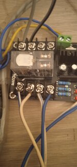

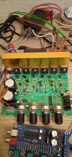

Conectar ese protector es cosa de niños, alimentado con 12v y un máximo de 18v según recomendación. Y entradas y salidas, no tiene pérdida. En un amplificador con ic funciona bien, pero en este no. El amplificador es el que pongo en la imagen, está alimentado con un toroidal de 18 0 18v, y lleva transistores c4467 y A1694. No entiendo nada.

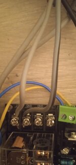

Sin amplificador, mide entrada del protector y gnd de ambos canales, e incluso entre entradas.
Si hay un corto, puede que sea por ese lado.

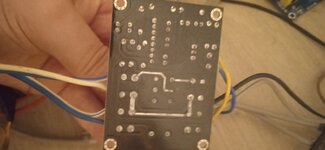

Sube fotos de ambos lados del PCB del protector.
Confecciona un diagrama de conexiones
Si el amplificador está en modo bridge, el protector no te sirve a menos que lo alimentes con una fuente independiente y no unas masas de fuente de protector con masa de amplificador, ya que en estos protectores se une la masa del protector con el negativo del altavoz del amplificador, que en caso de estar en bridge, el negativo del altavoz NO es masa.
Y le estas haciendo un cortocircuito.
A eso 👆 , sumo que NO se puede usar un protector estéreo en caso de ser bridge (en puente), ya como bien dice @direccionyproyectos el parlante NO tiene masa o GND...
Si o si un protector por cada salida en puente y una fuente de alimentación INDEPENDIENTE por cada protector....
Sino, se podría solo medir UN solo canal del puente, aunque si se pone en corto el otro canal, fuiste....
El amplificador es un 2.1 y lleva dos transistores en puente para un subwoofer. A eso os referís? Estoy alimentando el protector con trafo independiente, ya lo aconseja el manual.
Esto no existe, a menos que sea clase A....
Si el amplificador tiene uno o mas transistores para una rama de alimentación y uno o mas para la otra, eso no es en puente, sino el amplificador en sí.
En puente o bridge, son dos amplificadores que podrían funcionar independientemente, pero que están configurados de tal forma que uno amplifica un semiciclo y el otro ese mismo semiciclo pero invertido en polaridad, y el parlante se conecta entre las salidas de esos dos amplificadores.

Yo, comprobaría primeramente que los negativos de los altavoces están TODOS conectados a masa, Gnd.
Parecería que si, puesto que cada par de transistores sería un amplificador. Tienes 6 transistores y 3 amplificadores...
Si es así, igual invertirse la polaridad al conectar la salida de un amplificador al protector, y unió un positivo de amplificador a masa del protector. Si ocurrió eso, el amplificador puede haberse dañado.
La conexión debería ser:
+ de altavoz de amplificador con + de protector
- de altavoz de amplificador con - de protector
Verificar también que los negativos de conexiones de altavoz en el protector tienen continuidad entre ellos. Que seguro que si...
Ah! Y no conecte ningún altavoz de momento. Si ha dañado el amplificador, podría quemar el altavoz.
Compruebe si tiene DC en la salida....
Después de eso, podría indicarle un método inofensivo para verificar que el protector funciona correctamente.
Para reparar el amplificador si ha resultado dañado... Mejor que le ayuden otros miembros. Soy sólo un aficionado...
He comprobado los gnd del protector y están todos unidos. También comprobé canal izquierdo y derecho y no veo que estén en corto, estoy alimentando el protector con un trafo aparte (independiente al de el amplificador) Y el amplificador está en buen estado, no saca DC por las salidas y se escucha bien. Gracias a todos amigos.

Y, veo raro que ninguno de los 3 amplificadores tengan un polo común en sus salidas, viendo la foto, cada uno tiene sólo 2 transistores y no podrían ser BTL ninguno de ellos... A mi humilde entender...
Tiene un sólo protector de 2 canales y un amplificador de 3 canales?
