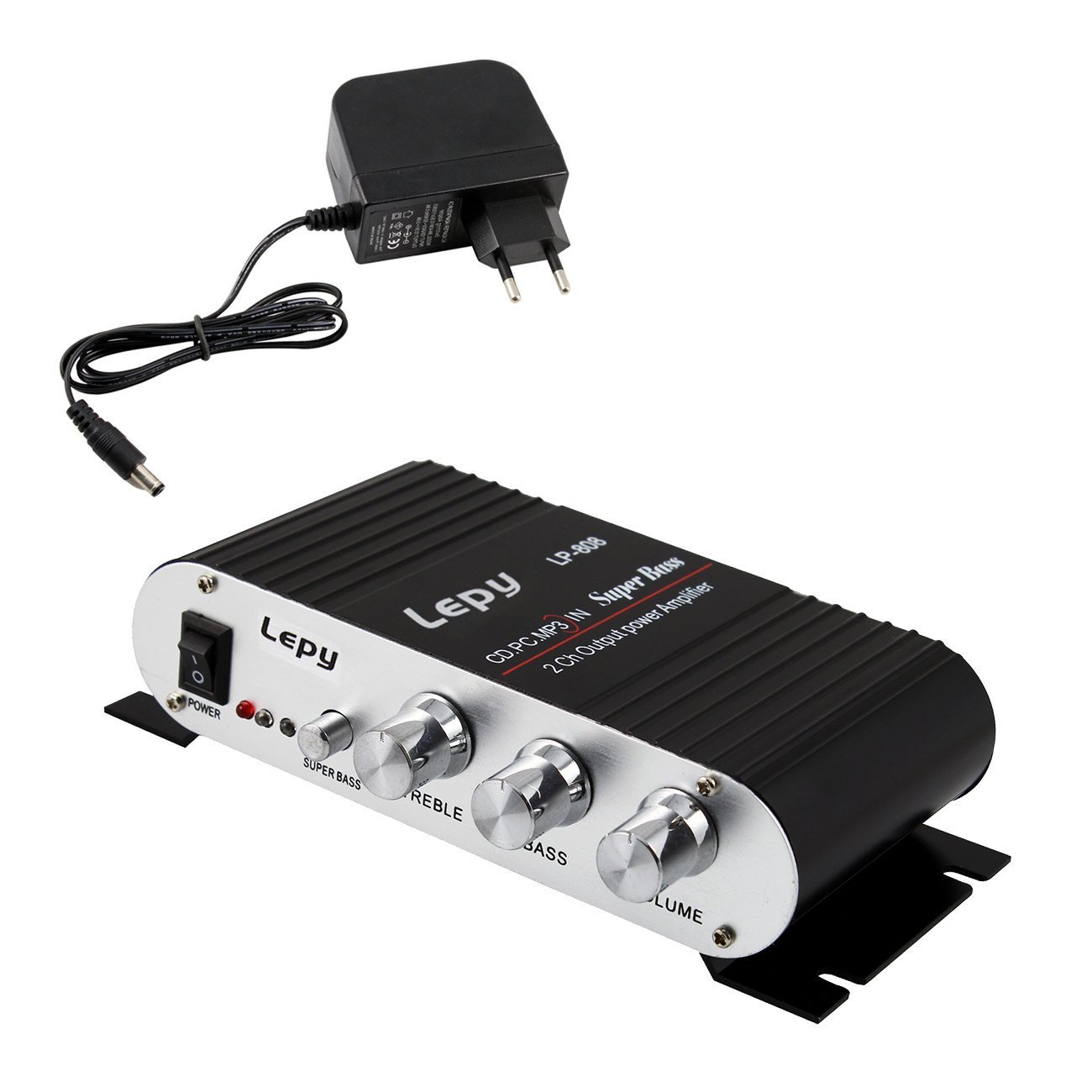

He iniciado un proyecto para hacer un arcade a través de una raspberry pi y estoy en la fase de configurar el sonido.
Adquirí un mini amplificador y un par de altavoces que van conectados a un conversor HDMI que éste a su vez va a conectado a la raspberry. (No puedo conectarlo al minijack de la raspberry ya que se produce interferencias, de ahí que lo saco por HDMI)
Mi propósito ahora es añadir una salida para auriculares, y que el sonido suene a través de los altavoces por defecto, o de los auriculares si los conecto

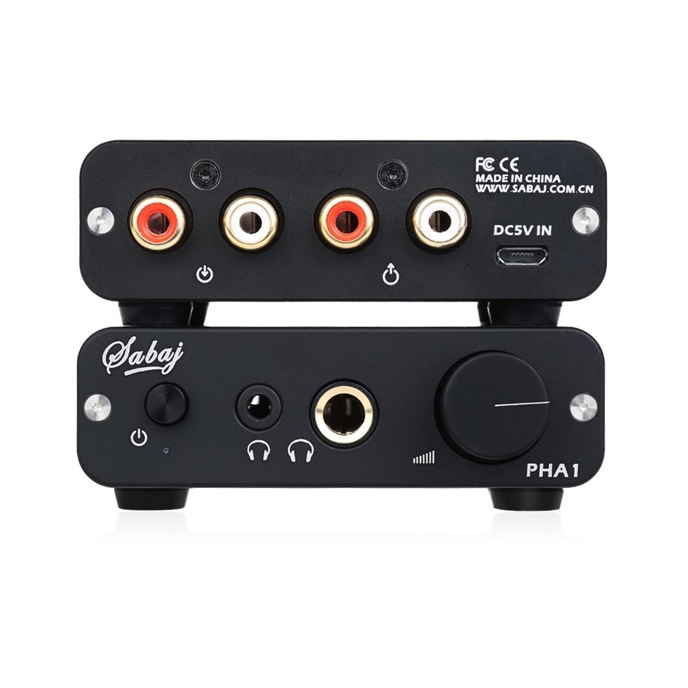

¿Ésto me vale si lo conecto al amplificador ( Audio Amplificador de Auriculares)?
qué opciones tengo? alguna ayuda please?

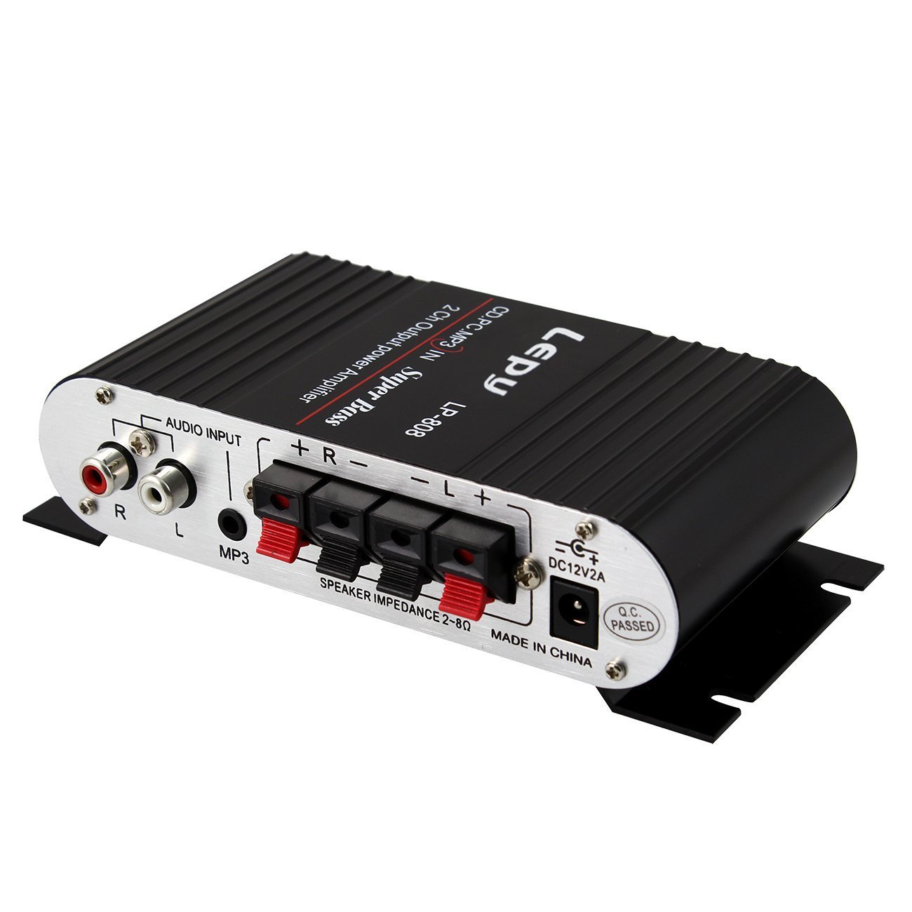

La salida del ampli son 2 cables positivo/negativo tanto para L como para R, 4 cables en total:
En esta imagen aunque ponga input mp3, en mi modelo pone aux. Traté de conectar los auriculares por esa entrada y el sonido sale tanto por los altavoces como por los auriculares, y muy muy bajo
A lo que iba, si quiero controlar el volumen de los auriculares mediante el amplificador, este jack ha de conectarse en los cables que unen la salida de los altavoces del ampli (+R- y +L-) y los altavoces, es así?
Perdonad mi torpeza, pero de electrónica poco.... Intentaré descifrar el diagrama para conectar los cables

Hola.
A tu amplificador no se le puede poner audifonos con tierra o terminal común (-) (es decir, conectados entre sí), ya que los amplificadores de aparato tienen terminales (-) independientes. Si conectas los terminales negros (-), puede trabajar mal o puede deteriorarse el amplificador.
Chao.
elaficionado.
Podria probar agregando dos resistencias más de 100 Ohms entre las salidas negativas y la tierra del Jack , y además el Jack debería quedar flotante sin tocar chasis.
