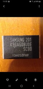

He comparado las medidas con otra placa igual y en.buen.estado.y me da igual, esos condensadores pitan con polimetro pues parece están en paralelo con bobinas y por tanto están bien.
Le voy a cambiar la memoria Nand K9GAG08U0E que parece está mal. Si soluciono el problema lo pondré aquí.
Ya solucionado.
Le he programado una memoria nand K9GAG08U0E y la he puesto y ya va bien.
Así que los condesandores aunque piten con polímetro están bien, pues van en paralelo con algo (bobinas,resistencias bajo valor,etc).Gracias a una placa buena que he medido y también pitaban.
Así que todo era la memoria que es el 90% de la típica avería de reinicio.
Gracias por todo.

Y que o cual haz grabado en la memoria ?
