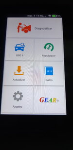

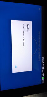

ompré este escáner en una tienda en 2019, funcionó bien sin ningún problema, todo estuvo bien hasta que quise actualizarlo.
S
e chocó, no lee ningún vehículo, fue una estupidez.
B

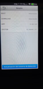

usqué en Internet en algunos foros para restaurarlo a la fábrica y volver al principio para recuperar todo pero la sorpresa es que el modelo no era el mismo que tenía, la configuración del sistema había sido cambiada.

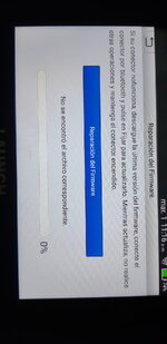

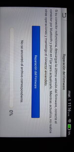

Intenté actualizarlo pero la aplicación crp guard no lo hizo, sería porque tenía boot o download o específico el modelo que era y probé en muchos foros pero no encuentro solución al problema.
T
raté de actualizar por micro sd y tampoco, así que les pido ayuda si tiene solución.

Lo qu necesito es que me indiques que modelo es, también te pido que me muestres una fotografía del mensaje en pantalla o el problema que tienes. Si haces eso podré apoyarte

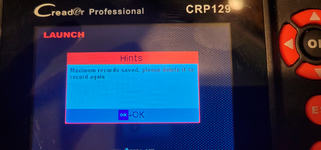

"Máximo registros guardados, elimínelo para grabar nuevamente" Scanner CRP129
cuando aparece el error "Máximos registros guardados, elimínelos para grabar nuevamente", pueden hacer lo siguiente paso resolverlo
1. Den en "Aceptar"
2. Seleccione "Diagnostico" en el menú
3. Seleccionen "Revisar"
4. hacer clic en: Eliminar
"Datos DTC"
"Eliminar flujo de datos"
"Eliminar cuadro congelado"
5. Reinicie el Scanner y debería de resolverse el inconveniente.
(Aplica también para Crp129x)

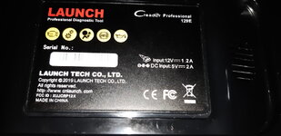

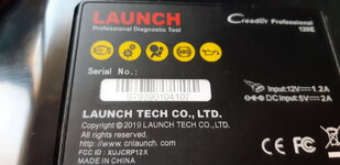

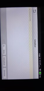

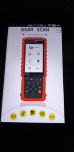

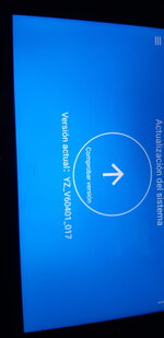

Hola. El problema que tiene este escáner Launch CRP-129 es que fue restaurado de fábrica y se modificó su estructura a otro Launch Gear Scan 429, el cual no lee ningún vehículo y no está actualizado y probado de muchas formas pero no acepta nada.
P
or eso solicito de su ayuda por si lo pueden solucionar. Gracias y saludos.

Buscaré tu firmware original, espero me contesten los de Launch Ibroamérica, con tu número de serie... Si encuentro el Firmware original te aviso, yo creo que ese no usa MicroSD...
