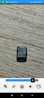

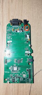

Hola, mi nombre es anyelo soy de chile, tengo un scanner launch crp429c el cual no me reconocía ningún vehículo, lo abri y encontre un diodo quemado el cual no encuentro reemplazo ni información en internet, sin ese diodo funciona correctamente, al parecer es un diodo de protección o algo asi, necesito saber por cual lo puedo reemplazar para proteger mi scanner, de antemano muchas gracias
    289.5 KB · Visitas: 23
  • Screenshot_2023-06-06-14-11-53-328_com.ziaappsstudio.magnifying.megnifire.glass.jpg
    256 KB · Visitas: 23
P0733 es un fusible autoreiniciable más solo se eso 😅 por qué buscaba por qué se calentaba más tiene paso de la corriente y el que marcas en el caso del mío dice "smbj 18A" aún no verifique si es diodo por la inicial D en la base o si también es un fusible pero también tiene continuidad

Disculpen no entiendo por qué bajaron el anterior Foro, solo pedí ayuda y di la operación que realice pero igual sigo con la falla, solo que cambie los componentes y nombre los componentes con similares, pero igual sigue sonando se calienta el fusible y se reinicia.
Veo otros que dice por vagancia o por promover productos. No cuento con muchos recursos, y invertí en buscar solución y no pude encontrar más que información en este foro, solo pido recomendación por favor.
