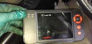

Hola amiga buenos dias soy de Chile y tengo un launch creader VIII mi problema es que enciende luz roja y amarilla pero pantalla no enciende , me ah pasado y de la nada enciende otra vez cual seria el problema porfavor. Saludos

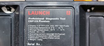

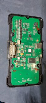

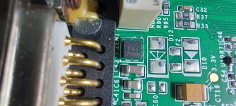

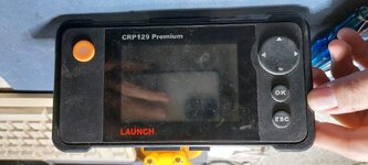

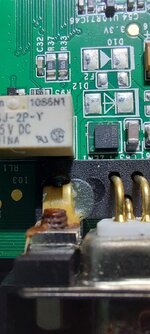

El escáner es un Launch Professional Diagnostic Tool CRP129 Premium.
Sin querer lo conectaron en un camión que tenía 24V, se apagó y no encendió.
Estuve buscando un esquemático del mismo para saber por dónde comenzar, medir y ver si puedo reemplazar lo que se haya dañado, pero no consigo hasta ahora nada (soy nuevo en esto de la electrónica).
El aparato es de un muy buen amigo mío, y de verdad quiero ayudarlo a resolver esto.
Adjunto fotos.

heidyvanesa19 no te olvides de mi por favor. O alguien en este foro tiene el esquemático del mismo así pueda intentar resolver por mis medios. Desde ya muchas gracias a Todos y esperando su respuestas. Saludos
Mi estimado, podes destaparlo y mandar foto donde se vea bien la placa?
