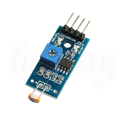

Comprate un laser no te va a costar mas de 2 dolares... lo conectas a 5v y listo..
Para el receptor pones un ldr te sale centavo de dolar..
Rapido??? lo mediste?
Para no usar polimetro... compra estee modulo y al apuntar con laser se enciende led
Liego que lo tengas funcionando le metes el gatillo con 555 y demás cosas filtros etc
Para caminar.. primero hay que pararse....
Solo compra puntero laser 5v... modulo ldr 5v y listo... va a funcionar...

1 modulo laser de 5v
1 modulo ldr de 5v
