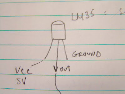

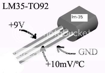

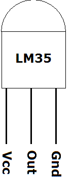

Hola amigos, estoy viendo la datashet del LM35 y no me queda claro como se mira para saber que pata es cada cual, alguien puede indicarme de donde saco hojas de datos en castellano o ayudarme a saber como mirarlo a este chiquitin, desde el lado de las patas o desde arriba. Ojala haya un almita piadosa que me desasne un poco.
GRACIAS:confused:
Datasheet por acá.
En español, ni lo sueñes. No existen esas cosas.
Dato útil:
-Bottom View=Vista inferior.
-Top View=Vista superior.
A leerlo nomás.
