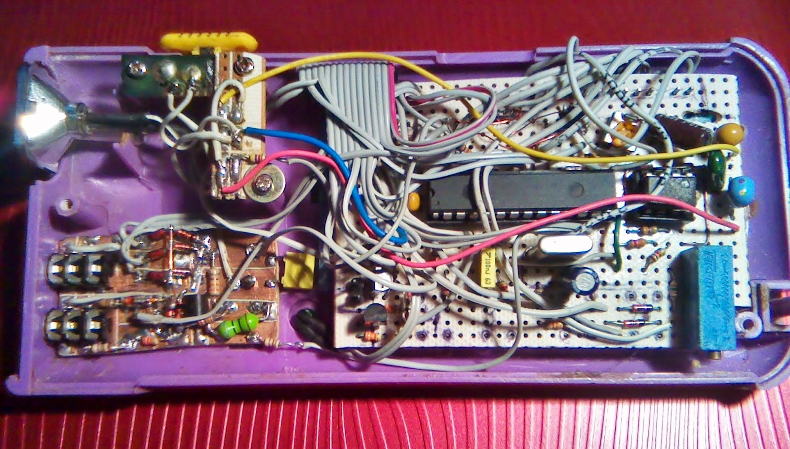

hijoles que barbaridad.
yo lo que haria seria basandome en el diagrama de servicio hacer una PCB nueva, y una vez terminada la PCB procederia a dedicarle una tarde a sacar todos los componentes para ponerlo en la otra PCB.
o usar de esas placas fenolicas perforadas
son circuitos hechos de forma MARRANA pero son rapidos de hacer y funcionan solo que si se safa un cablecito es una pesadilla saber donde se safo.
En placas perforadas he armado muchos circuitos y muchos de ellos llevan funcionando décadas, inclusive un mezclador y cosas para la industria
